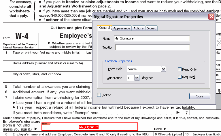

署名フィールドの追加
署名フィールドを追加するには、次のステップに従います。
  1. Adobe Acrobat Professionalでテンプレートを開きます。
  2. 「Form」メニューから「Add or Edit Fields」を選択します。次に「Add New Field」をクリックします。フィールドのリストから「Digital Signature」を選択します。
  3. レイアウト上の目的の場所に署名フィールドを描画します。マウス・ボタンを放すと、ダイアログが表示されて、フィールドの名前を入力するように求められます。
  4. 署名フィールドの名前を入力します。次の図は、My_Signatureというデジタル署名フィールドが挿入された様子を示しています。
  5. テンプレートを保存します。

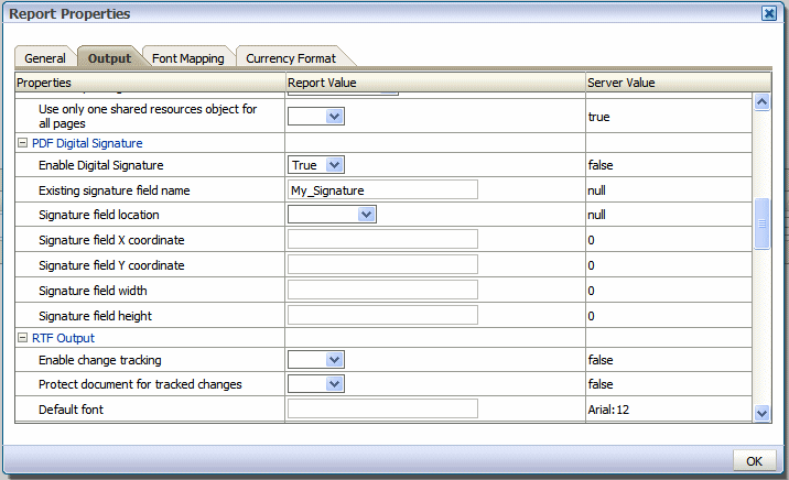

実行時にデジタル署名が挿入されるようにするためのレポートの構成
PDFテンプレートをレポート定義にアップロードしたら、「レポート・プロパティ」でデジタル署名を有効にして署名フィールドを指定します。
  1. レポート編集ページから「プロパティ」をクリックし、「書式設定」タブをクリックします。
  2. スクロールして、「PDFデジタル署名」プロパティ・グループを表示します。
  3. 「デジタル署名の有効化」を「True」に設定します。
  4. 「既存の署名フィールド名」プロパティに、PDFテンプレートからのフィールド名を入力します。
    この方法では、これ以外のプロパティは必要ありません。
    次の図は、My_Signatureというフィールド名が「プロパティ」フィールドに入力された様子を示しています。
  5. 「OK」をクリックします。
    設定したランタイム・プロパティはレポート・レベルであり、レイアウト・レベルではありません。したがって、レポートに関連付けられているレイアウトには、「レポート・プロパティ」で指定したデジタル署名が組み込まれています。「既存の署名フィールド名」が指定されている場合は、テンプレートに署名を適用するフィールドが含まれている必要があります。
