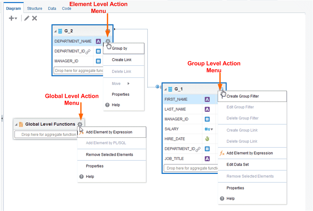

データ・モデル・エディタには、要素レベル、グループ・レベルおよびグローバル・レベルの関数が用意されています。すべてのデータセット・タイプですべての関数がサポートされているわけではないことに注意してください。制限については、自分のデータセット・タイプを伴う「重要なノート」セクションを参照してください。次の図に、データ・モデル・エディタで使用できる機能とアクションの一部を示します。

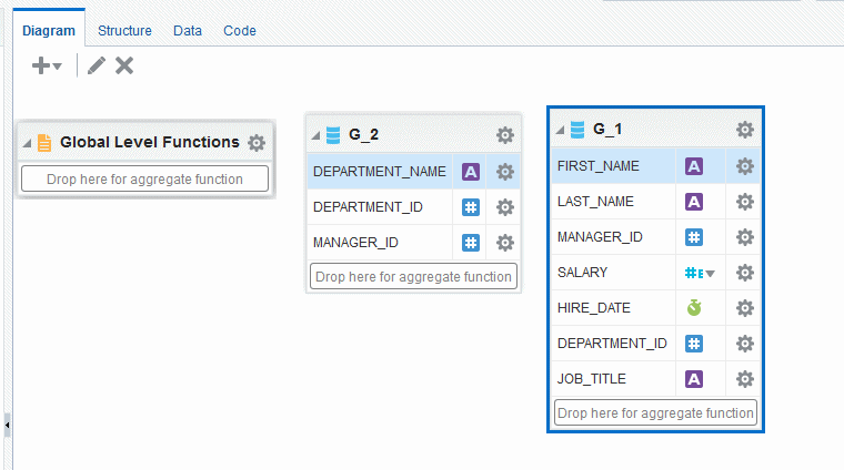

  • 「ダイアグラム」ビュー - 「ダイアグラム」ビューにはデータセットが表示され、リンクやフィルタの作成、式に基づいた要素の追加、集計関数やグローバル・レベル関数の追加、要素プロパティの編集および要素の削除をグラフィカルに実行できます。通常、「ダイアグラム」ビューは、データ構造を構築するために使用するビューです。

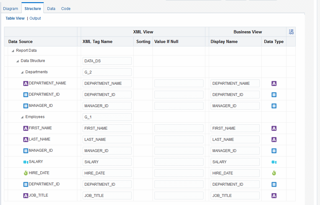

  • 「構造」ビュー - 「構造」ビューには、次の2つのモードがあります。
    「表ビュー」および「出力」
    表ビューでは、表内に要素のプロパティが表示されます。また、XML要素の別名、要素の表示名、ソート順およびNULL値の更新、ならびにオプションのリセットを行うことができます。次のイメージに、「構造」の「表ビュー」を示します。

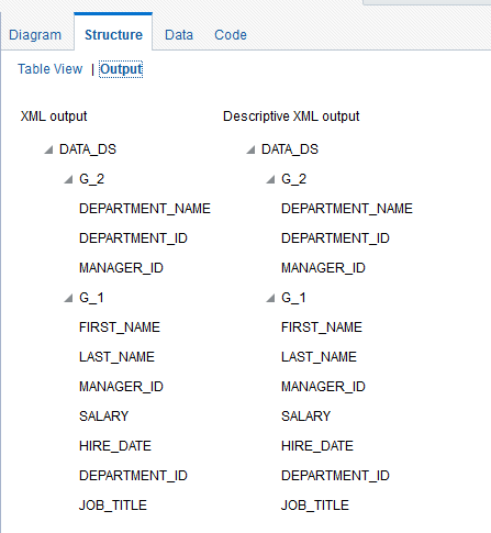

    「出力」ビューには、生成されたXML構造がわかりやすく示されます。「出力」ビューは更新できません。図に、「出力」ビューを示します。
