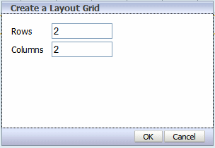

レイアウト・グリッドを挿入するには:
  • レイアウト・グリッド・コンポーネントを選択して、設計領域にドラッグします。
次の図に、「レイアウト・グリッドの作成」ダイアログを示します。
ダイアログでグリッドの行数と列数を入力し、「OK」をクリックすると、次の図に示すように設計領域にグリッドが挿入されます。

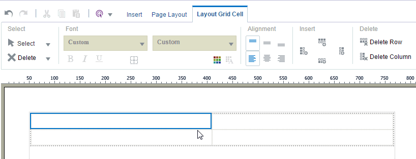

挿入オプションについて
レイアウト・グリッドを挿入するときに、追加の行または列を追加できます。
焦点となるレイアウト・グリッド・セルを選択して、次に示す適切なコマンド・ボタンをクリックします。
  • 「上に行を追加」
  • 「右側に列を追加」
  • 「下に行を追加」
  • 「左側に列を追加」
結合/結合解除オプションについて
セルを結合したり、セルの結合を解除できます。
セルを結合したり、セルの結合を解除するには:
  1. セルを結合するには:
    1. [Ctrl]キーを押しながら各グリッド・セルをクリックして、隣り合う複数のセルを選択します。
    2. 「結合」コマンド・ボタンをクリックします。
  2. セルの結合を解除するには、結合されているセルを選択して、「結合解除」ボタンをクリックします。

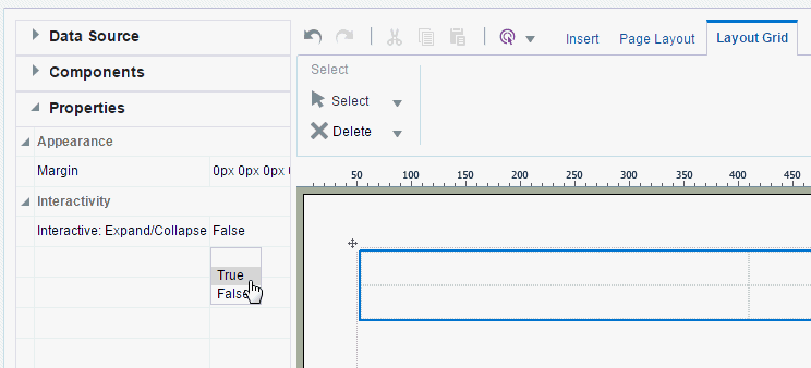

拡張および縮小オプションの追加
レポートをインタラクティブ・モードで表示する場合、レイアウト・グリッドを拡張および縮小して、グリッドのコンテンツの表示をトグルで切り替えることができます。グリッド・レベル(セル・レベルではない)では、拡張および縮小がサポートされているので、グリッドを適切に挿入できます。たとえば、レポートのレイアウトの上部にチャート、下部に表があり、チャートの表示を縮小する場合は、チャートを含むレイアウト・グリッドを1つ挿入し、表を含む1つ目のレイアウト・グリッドの下に2つ目のレイアウト・グリッドを挿入する必要があります。2つの行を持つ1つのグリッドを挿入しないでください。
  1. レイアウト・グリッドを選択します。
  2. 「プロパティ」ペインを開きます。
  3. 「インタラクティブ: 拡張/縮小」プロパティを「True」に設定します。次の図では、「プロパティ」ペインにこのオプションが表示されています。
