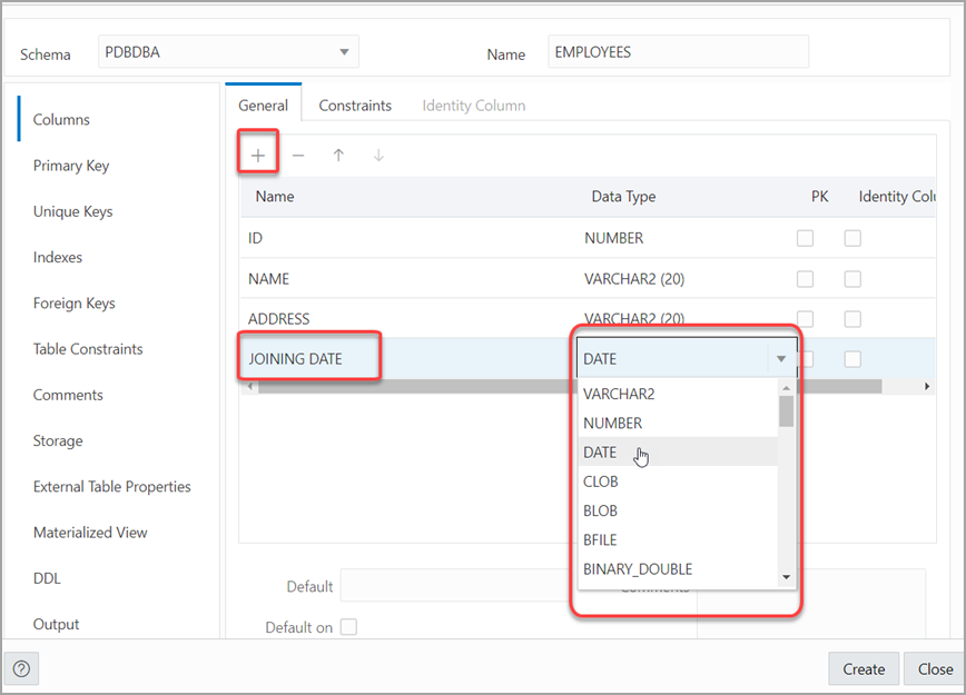

3.4.1.1 「列」ペイン
表の各列のプロパティを指定します。
「一般」タブ
表で使用可能な列をリストします。
列を追加するには、「列の追加」(+)をクリックします。下の表に新しい行が追加されます。行を選択し、列の詳細を入力します。
列を削除するには、行を選択して「列の削除」(-)をクリックします。表内で列を上下に移動するには、その列を選択して、上下の矢印アイコンを使用します。
名前: 列の名前。
データ型: 列のデータ型。
デフォルト: 値が指定されていない場合、行の挿入時に列に挿入されるデフォルト値。
NULLのデフォルト: Oracle Database 12c以降のリリースに適用できます。このオプションを選択すると、表に行が挿入されてその列に指定した値がNULLの場合、デフォルト値が列に挿入されます。
式: 列の値を計算する式。
コメント: 列についての説明コメント(オプション)。このフィールドを使用して、属性の説明を指定します。
