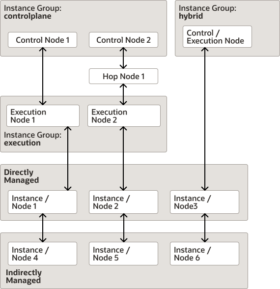

Oracle Linux Automation Managerノードのアーキテクチャ
Oracle Linux Automation Managerは、セキュアなメッシュ内のノードをリンクするマルチ・サービス・ネットワークを提供するサービス・メッシュと連携します。 サービス・メッシュには、次のノード・タイプを持つ最大20個のノードを含めることができます:
  • 制御ノード: これらのノードは、システム・ジョブの起動、インベントリの更新、プロジェクトの同期などの管理機能を提供します。 制御ノードはansible-runnerを使用しており、これによってPodmanを使用して「コントロール・プレーン実行環境」内のジョブが実行されます。 「コントロール・プレーン実行環境」は、Oracle Linuxコンテナ・レジストリにあるolam-eeコンテナ・イメージを参照します。 制御ノードは標準ジョブを実行しません。
  • 実行ノード: これらのノードは、Podmanを使用してプレイブックをOLAM EE実行環境で実行する、実行可能なランナーを使用して標準ジョブを実行します。 OLAM EE実行環境は、Oracle Linuxコンテナ・レジストリにあるolam-eeコンテナ・イメージを参照します。 実行ノードは管理ジョブを実行しません。 実行ノードは、ビルダー・ユーティリティを使用して作成できるカスタム実行環境を実行することもできます。 カスタム実行環境の詳細は、「Oracle Linux Automation Manager 2.2: Private Automation Hubインストレーション・ガイド」を参照してください。 PodmanおよびOracle Linuxコンテナ・レジストリの使用方法の詳細は、「Oracle Linux: Podmanユーザーズ・ガイド」を参照してください。
  • ハイブリッド・ノード: ハイブリッド・ノードは、制御ノードと実行ノードの両方の機能を1つのノードに結合します。 ハイブリッド・ノードは、単一ホストのOracle Linux Automation Managerデプロイメントではサポートされますが、クラスタ化されたマルチ・ホスト・デプロイメントではサポートされません。
  • ホップ・ノード: ホップ・ノードを使用して、制御ノードをクラスタ内の実行ノードに接続できます。 ホップ・ノードはプレイブックを実行できず、インスタンス・グループに表示されません。 ただし、これらはサービス・メッシュの一部として表示されます。
Oracle Linux Automation Managerは、デバイス、サーバー、データベース、ネットワーク機器などの様々なインスタンス・タイプを管理できます。 一般に、Oracle Linux Automation Managerは次のインスタンス・タイプを管理します:
  • 直接管理インスタンス: 直接管理インスタンス(ノード)は、Oracle Linux Automation Managerがssh接続を介して管理する仮想インスタンス、物理インスタンスまたはソフトウェア・インスタンスです。
  • 間接的に管理されるインスタンス: 間接的に管理されるインスタンス(ノード)には、Oracle Linux Automation Managerに直接接続されていないが、Oracle Linux Automation Managerに直接接続されているデバイスによって管理されている識別可能なインスタンスが含まれます。
たとえば、次の図は、すべてのノード・タイプとインスタンス・タイプ、およびそれらが相互に関連付けることができるいくつかの方法を示しています。
図は、2つのコントロール・ノードが2つの実行ノードを持つ別のインスタンス・グループに接続されているコントロール・プレーン・インスタンス・グループを示しています。 各実行ノードは、管理対象インスタンスに直接接続され、他の管理対象インスタンスに間接的に接続されます。 3番目のインスタンス・グループには、直接的および間接的に管理対象インスタンスに接続されたハイブリッド制御および実行プレーン・ノードが含まれます。

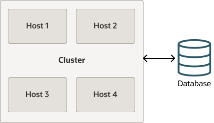

  • リモート・データベースを使用したクラスタ化インストール: クラスタ・インストールには、1つ以上の制御ノード、1つ以上の実行ノード、および1つ以上のホップ・ノードがすべて1つのデータベースに接続された最大20個のノードを含めることができます。 たとえば、2つのコントロール・プレーン・ノードと2つの実行プレーン・ノードがあり、それぞれが別々のホストにあり、すべてリモート・データベースに接続されているクラスタを次に示します。
    図2-3 リモート・データベースを使用したクラスタ化インストール
    この図は、2つのコントロール・プレーン・ノード、2つの実行ノードおよび異なるホスト上のリモート・データベースがあるOracle Linux Automation Managerのクラスタ・インスタンスを示しています。

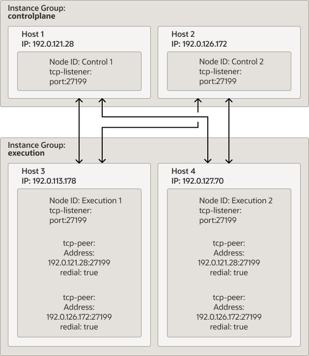

例1: 少なくとも1つのバックアップ・コントロール・プレーン・ノードと1つのバックアップ実行プレーン・ノードを持つようにサービス・メッシュを設計します。 たとえば、2つの制御ノードと2つの実行ノードがあります。 コントロール・プレーン・ノードの1つに障害が発生した場合、各実行プレーン・ノードは両方のコントロール・プレーン・ノードと通信します。 最初の実行プレーン・ノードに障害が発生した場合、コントロール・プレーン・ノードは2番目の実行プレーン・ノードに切り替わります。
図2-4 リモート・データベースを使用したクラスタ化インストール
この図は、2つのコントロール・プレーン・ノード、2つの実行ノード、および異なるホスト上のリモート・データベース(すべてのノードが相互に接続されている)を含むOracle Linux Automation Managerのクラスタ・インスタンスを示しています。
サービス・メッシュを構成する主なステップは次のとおりです:
  1. ノードごとに必要に応じて、ノードID、tcp-listenerおよびtcp-peerアドレスを使用して/etc/receptor/receptor.confファイルを構成します。 このタスクの詳細は、「コントロール・プレーン・サービス・メッシュの構成および起動」および「実行プレーン・サービス・メッシュの構成および起動」を参照してください。
  2. コントロール・プレーン・ノードから、awxユーザーとしてログインし、awx-manageコマンドを実行して次を実行します:
    1. 各ホストIPアドレスまたはホスト名をプロビジョニングし、それをコントロール・プレーンまたは実行プレーン・ノード・タイプとして指定します。 たとえば、次のコマンドは、前述の図に示すように、2つのコントロール・プレーンと2つの実行プレーン・ノードをプロビジョニングします:
      awx-manage provision_instance --hostname=192.0.121.28 --node_type=control
      awx-manage provision_instance --hostname=192.0.126.72 --node_type=control
      awx-manage provision_instance --hostname=192.0.113.178 --node_type=execution
      awx-manage provision_instance --hostname=192.0.127.70 --node_type=execution
    2. 各ノードに指定したノードのタイプに基づいて、各ノードをcontrolplaneまたはexecutionインスタンス・グループのいずれかに登録します。 awx-manageコマンドは、インスタンス・グループをキュー名として参照します。 たとえば、次のコマンドは、コントロール・プレーンと実行インスタンス・グループを作成し、上の図に示すように、2つのコントロール・プレーンと2つの実行プレーン・ノードを各インスタンス・グループに関連付けます:
      awx-manage register_queue --queuename=controlplane --hostnames=192.0.121.28
      awx-manage register_queue --queuename=controlplane --hostnames=192.0.126.72
      awx-manage register_queue --queuename=execution --hostnames=192.0.113.178
      awx-manage register_queue --queuename=execution --hostnames=192.0.127.70
    3. 各ノード間のピア関係を登録します。 ソースIPアドレスとターゲットIPアドレス間のピア関係を登録すると、ピア関係によって双方向通信が確立されることに注意してください。 たとえば、次のコマンドは実行ノードのホストIPアドレスをソースとして登録し、各tcp-peer接続はターゲット(コントロール・プレーン・ノード)です:
      awx-manage register_peers 192.0.113.178 --peers 192.0.121.28
      awx-manage register_peers 192.0.113.178 --peers 192.0.126.172
      awx-manage register_peers 192.0.127.70 --peers 192.0.121.28
      awx-manage register_peers 192.0.127.70 --peers 192.0.126.172
      このコマンドは、ノード間で確立するリンクごとに実行する必要があります。
    4. 各インスタンス・グループをコントロール・プレーンまたは実行プレーンのデフォルトのキュー名として登録します。 これにより、コントロール・タイプのジョブのみがコントロール・プレーン・インスタンス・グループに送信され、Oracle Linux Automation Engineジョブのみが実行プレーン・インスタンス・グループに送信されます。 これを行うには、/etc/tower/conf.d/filename.pyにカスタム設定ファイルを作成し、次のパラメータを追加する必要があります:
      DEFAULT_EXECUTION_QUEUE_NAME = 'execution'
      DEFAULT_CONTROL_PLANE_QUEUE_NAME = 'controlplane'
    これらのステップの詳細は、「制御ノード、実行ノードおよびホップ・ノードの構成」を参照してください。
