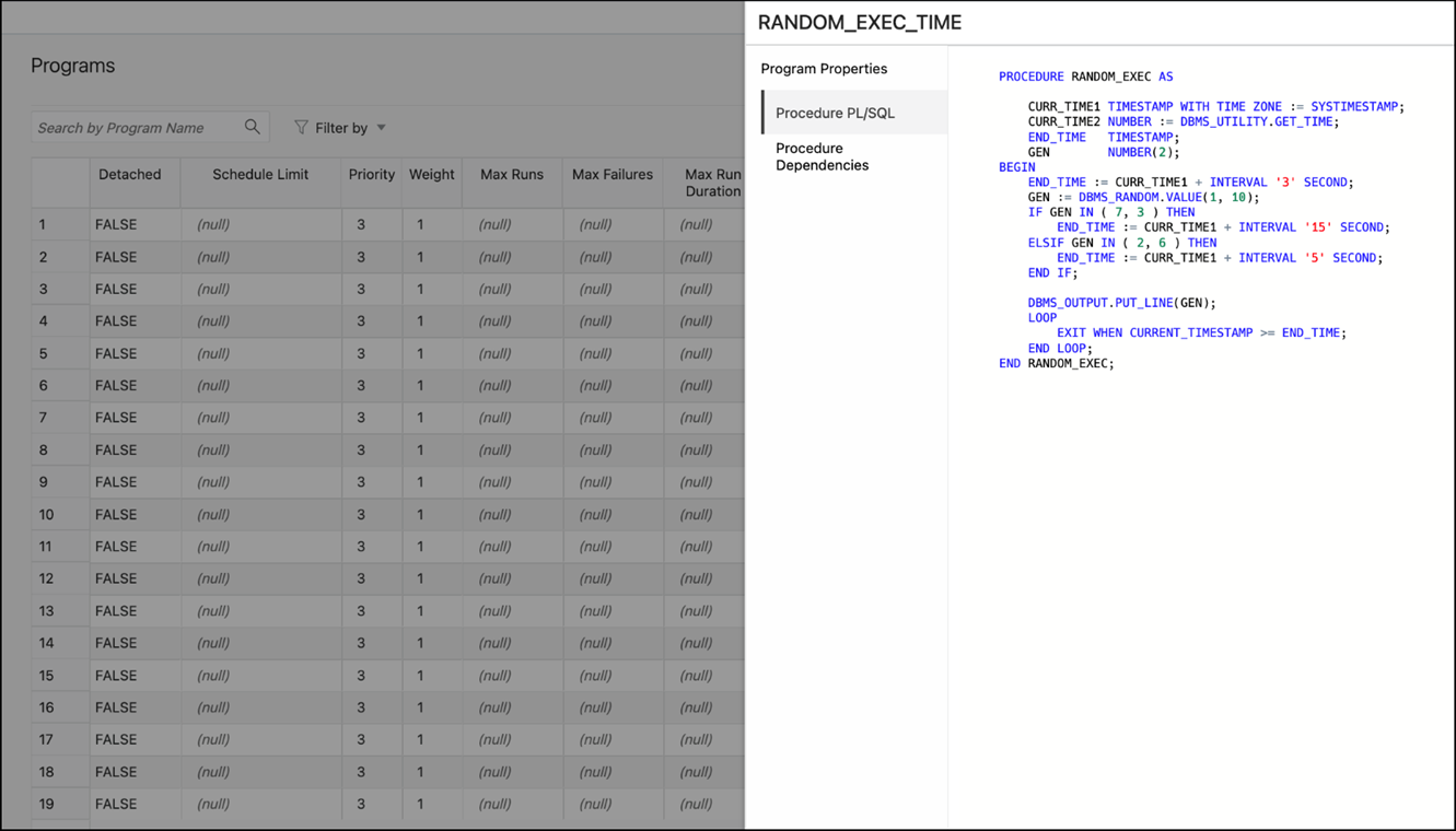

「プログラム」ページには、作成されたプログラムのリストが表示されます。
プログラムの「アクション」メニューは、プログラムの有効化または無効化、およびプログラム詳細(使用済プロシージャやプロシージャの依存性など)の表示というオプションで構成されています。
