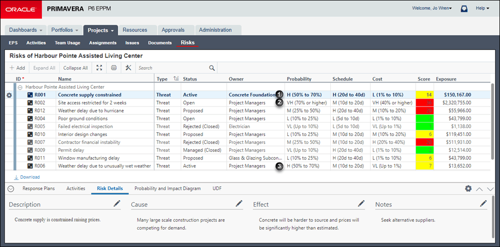

Beispiel: Berechnung des Risikogefahrenpotenzials als Prozentsatz der geplanten Gesamtkosten des Projekts
Berechnung des Risikogefahrenpotenzials anhand von Prozentsätzen - Beispiel
Element | Beschreibung |
| Berechnung des Risikogefahrenpotenzials: Um die Kostenprozentsätze in monetäre Werte umzurechnen, werden die geplanten Gesamtkosten des Projekts mit dem niedrigeren und dem höheren Wert im Prozentsatzbereich multipliziert. Niedrigerer Wert: 1% x 4.550.501 = 45.505. Höherer Wert: 10% x 4.550.501 = 455.050. Berechnung des Mittelpunkts der Kosten: 45.505 plus 455.050 geteilt durch 2 = 250.278. Berechnung des Mittelpunkts der Wahrscheinlichkeit: (50% plus 70%) geteilt durch 2 = 60%. Das Gefahrenpotenzial für das Risiko wird wie folgt berechnet: 250.278 x 60% = 150.168. |
| Berechnung des Risikogefahrenpotenzials für den höchsten Schwellenwertbereich: Um die Kostenprozentsätze in monetäre Werte umzurechnen, werden die geplanten Gesamtkosten des Projekts mit dem niedrigeren und dem höheren Wert im Prozentsatzbereich multipliziert. Niedrigerer Wert: 40% x 4.550.501 = 1.820.200. Höherer Wert: Der Mittelpunkt der Kosten für den höheren Wert im Schwellenwertbereich wird als Mittelpunkt zwischen dem niedrigeren Wert im Schwellenwertbereich und dem Wert berechnet, der sich aus der Multiplikation des niedrigeren Werts mit 2 ergibt. In diesem Beispiel wird der höhere Wert wie folgt berechnet: 1.820.200 x 2 = 3.640.400. Berechnung des Mittelpunkts der Kosten: (1.820.200 plus 3.640.400) geteilt durch 2 = 2.730.300. Der Mittelpunkt der Wahrscheinlichkeit für den höchsten Schwellenwertbereich wird als Mittelpunkt zwischen dem niedrigeren Wert im Schwellenwertbereich und 100% berechnet. Berechnung des Mittelpunkts der Wahrscheinlichkeit (70% plus 100%) geteilt durch 2 = 85%. Das Gefahrenpotenzial für das Risiko wird wie folgt berechnet: 2.730.300 x 85% = 2.320.755. |
| Berechnung des Risikogefahrenpotenzials für den niedrigsten Schwellenwertbereich: Um die Kostenprozentsätze in monetäre Werte umzurechnen, werden die geplanten Gesamtkosten des Projekts mit dem niedrigeren und dem höheren Wert im Prozentsatzbereich multipliziert. Der Mittelpunkt der Kosten und der Wahrscheinlichkeit für den niedrigsten Schwellenwertbereich wird als Mittelpunkt zwischen 0 und dem oberen Wert im Bereich berechnet. Niedrigerer Wert: 0 x 4.550.501 = 0. Höherer Wert: 1% x 4.550.501 = 45.505. Berechnung des Mittelpunkts der Kosten: (0 plus 45.505) geteilt durch 2 = 22.752. Berechnung des Mittelpunkts der Wahrscheinlichkeit: (50% plus 70%) geteilt durch 2 = 60%. Das Gefahrenpotenzial für das Risiko wird wie folgt berechnet: 22.752 x 60% = 13.652. |
