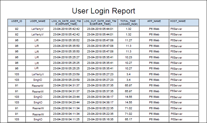

说明
提供在“时间间隔”中指定的周期内登录到 P6 EPPM 的用户列表,以将用户登录信息设置存储在“应用程序设置”中。显示用户代码、用户名、登录日期和时间、注销日期和时间、用户总登录时间、用户登录的应用程序和该应用程序的服务器。
