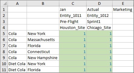

最初に、次に示す非同期グリッドを見ていきます。行ディメンションおよび列ディメンションに同じメンバー階層が見つからないため、グリッドは非同期です。
図6-11 非同期グリッド - すべてのデータ値が1
行ディメンションおよび列ディメンションのメンバーが異なる非同期グリッド。グリッドのデータ値はすべて1です。

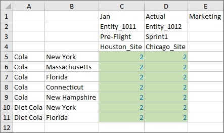

実行する最初のスクリプトでは、グリッドPOV上で、後述のグリッドで示すメンバーの組合せをはじめ、すべての計算を行います。非同期グリッドでは、リフレッシュ後のすべてのデータセルの値は2になります。
図6-13 既定の計算を実行した後の非同期グリッド
すべてのメンバーに対して計算を実行し、リフレッシュした後の非同期グリッド。グリッドのデータ値はすべて2です。

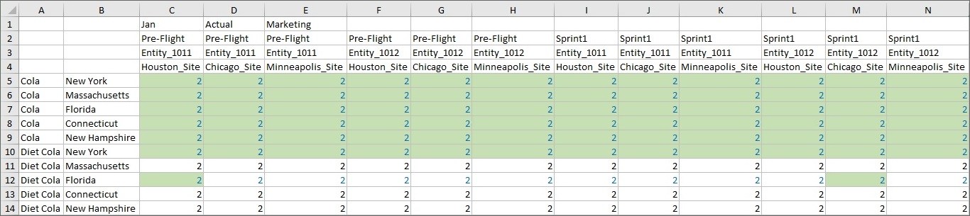

非同期グリッドのセルを送信し、同期グリッドに移動してリフレッシュします。リフレッシュ時には、Product/Marketの組合せに関するすべてのEntity、Version、Scenario、Siteが、非同期グリッドに含まれるかどうかにかかわらず計算される点に注意してください。これは、タプル計算を行わない場合、Essbaseが既定でグリッド上の組合せの直積集合を計算するようになっているためです。結果として、POVのすべてのセルに1が加算され、同期グリッドのすべてのデータ・セルの値が2になります:
図6-14 非同期グリッドで既定の計算を実行し、リフレッシュした後の同期グリッド
すべてのメンバーに対して計算を実行し、リフレッシュした後の同期グリッド。グリッドのデータ値はすべて2です。

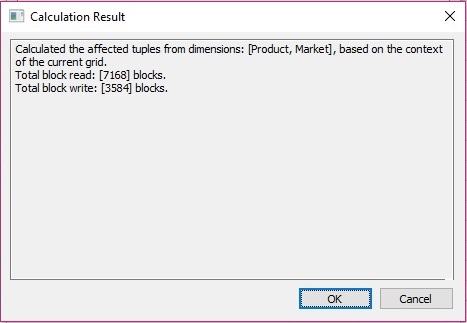

次に、計算スコープをProductおよびMarketグリッド・タプルに絞って計算対象の交差を減らし、非同期グリッド上でさらに計算を制限して実行します。この計算のスコープは計算結果メッセージに表示されます:
図6-15 すべてのProductおよびMarketタプルでタプル計算を実行した後の「計算結果」ダイアログ
すべてのProductおよびMarketタプルでタプル計算を実行した後の「計算結果」ダイアログ。合計7168ブロックが読み込まれ、3584ブロックが書き込まれました。

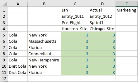

リフレッシュすると、非同期グリッドのすべてのデータ・セルの値が加算され、3になります。グリッドのデータを送信します。
図6-16 すべてのProductおよびMarketタプルで計算を実行した後の非同期グリッド
すべてのProductおよびMarketタプルで計算を実行した後の非同期グリッド。グリッドのデータ値はすべて3です。

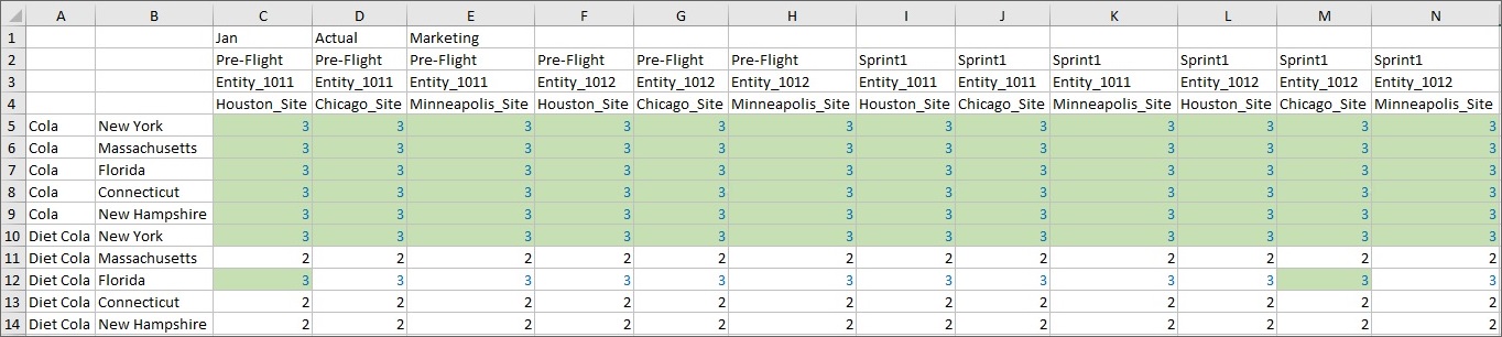

非同期グリッドでは、リフレッシュすると、すべてのSite/Version/Entityの組合せのうち、非同期グリッドにすでに含まれているProduct/Marketタプルのみが計算されます。これらは行5から10、および行12のすべての列です。これらのセルのデータ値は現在3になっています。非同期グリッドに表示されていないProduct/Marketタプルは同期グリッドで計算されないため、データ・セルの値は2のままです。この計算に関しては、ProductとMarketの組合せのみがタプルに対して指定されています。未指定のディメンション(FIX文で指定されていない)に関しては、タプルとすべてのメンバーが計算されます。
図 6-17 非同期グリッドのすべてのProductおよびMarketタプルで計算を実行し、リフレッシュした後の同期グリッド
すべてのProductおよびMarketタプルで計算を実行し、リフレッシュした後の同期グリッド。ProductおよびMarketタプルに関連するすべてのメンバーの値は3になり、残りのメンバーの組合せの値は2になります。

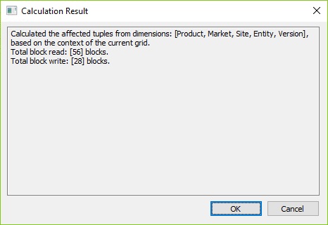

ここで最後の計算を実行します。これは非同期グリッドで示されているタプル上でのみ動作するように作成されています。タプル計算で、非同期グリッド上で示されたEntity、Site、Market、Product、Versionの組合せのみを計算するように指定されています。計算を実行すると表示される「計算結果」ダイアログで、計算スコープがさらに絞られていることが示されます:
図6-18 グリッドのProductおよびMarketタプルで計算を実行した後の「計算結果」ダイアログ
グリッドのProductおよびMarketタプルでタプル計算を実行した後の「計算結果」ダイアログ。合計56ブロックが読み込まれ、28ブロックが書き込まれました。

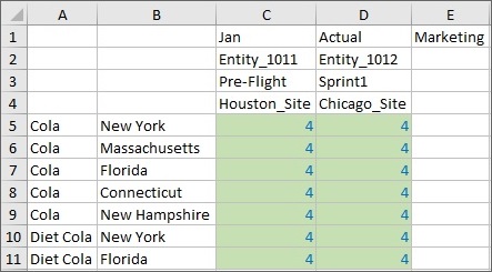

非同期グリッドのすべてのデータ・セルの値が加算され、4になります。このグリッドのデータを送信します。
図6-19 グリッドのProductおよびMarketタプルで計算を実行した後の非同期グリッド
グリッドのProductおよびMarketタプルで計算を実行した後の非同期グリッド。グリッドのデータ値はすべて4です。

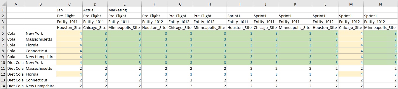

同期グリッドに移動し、リフレッシュします。タプル計算で、非同期グリッド上で示されたEntity、Site、Market、Product、Versionの組合せのみを計算するように指定されていることに注意してください。同期グリッド上では、行5から10、行12、および列CとMのみ値が加算され、4になっています。これらは非同期グリッド上で加算されたデータに対応するタプルであり、下図では黄色で強調表示されています:
図6-20 非同期グリッドのグリッド上のProductおよびMarketタプルで計算を実行し、リフレッシュした後の同期グリッド
グリッド上のProductおよびMarketタプルで計算を実行し、リフレッシュした後の同期グリッド。グリッドのProductおよびMarketタプルに関連するすべてのメンバーの値は4になり、残りのタプルの組合せの値は3のまま、残りのメンバーの組合せの値は2のままになります。
