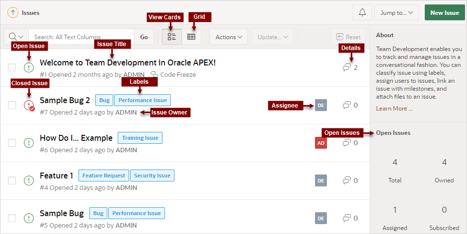

問題のリスト
次に問題が表示され、カードまたは対話グリッドとして表示できます。表示を変更するには、カードの表示アイコンおよび「グリッド」アイコンをクリックします。この例は、カードの表示を示しています。
issue_list.pngの説明が続きます
図issue_list.pngの説明
「カード」ビューの主な機能は次のとおりです。
  • 問題タイトル - 詳細を表示および更新するには、問題のタイトルをクリックします。
  • 「オープンしている問題」/クローズ済の問題アイコン - 問題のステータスが表示されます。「オープンしている問題」アイコンは、緑色の円の中に感嘆符が描かれています。クローズ済の問題アイコンは、赤色の円の中に感嘆符とチェック・マークが描かれています。
  • 問題の所有者 - 問題のタイトルの下に表示されます。
  • ラベル - 割り当てられたラベルは、問題タイトルの右側に表示されます。色は関連付けられているラベル・グループを示します。
  • 割当て先 - 割当て先または問題は、ラベルの右側に表示されます。
  • 問題の詳細 - 右端にある「コメント」アイコン/番号をクリックすると、「問題の詳細」にリンクされます。数字は、問題コメントの数を示します。
「オープンしている問題」および「フィードバック」リージョン
「サマリー」リージョンは、ページの右側に表示されます。「オープンしている問題」サマリー・リージョンには、次の項目があります。
  • 合計 - ワークスペース内の問題の総数。
  • 所有済 - 現在のユーザーが所有している問題の総数。
  • 割当て済 - 現在のユーザーに割り当てられている問題の総数。
  • サブスクライブ - 現在のユーザーがサブスクライブしている問題の総数。
