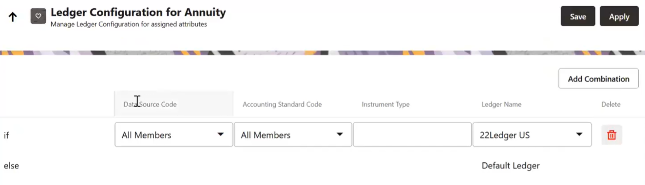

  2. 元帳構成UIで、最初の組合せの属性の値を選択または入力します。
    図 10-4 年金ステップ2の補助元帳構成
    この図は、年金ステップ2の補助元帳構成を示しています。
