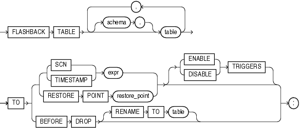

flashback_table::=

TO SCN句
表を戻す時点に対応するシステム変更番号(SCN)を指定します。expr
は、有効なSCNに評価される数値である必要があります。
TO TIMESTAMP句
表を戻す時点に対応するタイムスタンプ値を指定します。expr
は、過去の有効なタイムスタンプに評価される必要があります。表は、指定したタイムスタンプの約3秒以内の時点にフラッシュバックされます。
TO RESTORE POINT句
表をフラッシュバックするリストア・ポイントを指定します。リストア・ポイントは作成済である必要があります。
