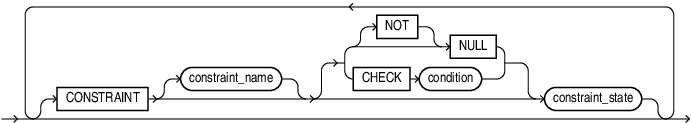

constraint_clause
ドメイン制約には、オプションの名前を指定できます。これらは、NOT NULL制約、NULL制約またはCHECK制約です。このような制約句は、列レベルとドメイン・レベルどちらでも複数指定できます。
ALTER DOMAINCHECK条件と式では、ドメイン列のみを参照できます。ドメインに単一の列がある場合、列名はドメイン名またはキーワードVALUEのどちらかになりますが、同じ式に列名としてドメイン名とVALUEの両方を含めることはできません。
constraint_nameはオプションです。指定する場合は、ドメインのスキーマ内(CDB環境の場合は指定のPDB内)の別の制約の名前と競合しないようにしてください。指定しない場合は、システム生成の名前が使用されます。ドメイン制約は、表および列レベルの制約と同じルールに従います。名前付きの表または列レベルの制約は、同じスキーマ内の別の制約の名前と一致させることはできません。ドメイン制約は、その名前を同じスキーマ内であっても表と共有できます。名前を列と共有でき、制約が定義されている表または列と同じ名前を持つことが可能です。
CHECK条件は、ドメイン論理条件であることが必要で、ドメイン式に変換されるCHECK制約に対するすべての制限に準拠する必要があります。
  • 列に対するCHECK制約は列のみを参照できるように、domain_nameのみを参照できます。ドメイン・スキーマ内であっても、表またはビューの列を参照できません。
  • 副問合せ式またはスカラー問合せ式は使用できません。
  • 条件では非決定ファンクション(CURRENT_DATEなど)やユーザー定義PL/SQLファンクションを参照できません。
  • CHECK IS JSON (STRICT)制約は使用できます。
    CHECK IS JSON(VALIDATE USING schema_constant_text)を使用できます。JSONスキーマを指定し、これを使用して、JSON列が指定されたスキーマ定義に従うことを検証できます。schema_constant_textには、JSONスキーマ・テキストを使用した定数リテラル、またはJSONスキーマ・テキストのバインド変数を指定できます。バインドはランタイム定数である必要があります。ドメインにすることはできません。
    VALIDATE USING schema_constraintを指定せずにIS JSON制約を使用すると、すべてのJSON値が受け入れられます。ただし、VALIDATE USING schema_constraintを使用してJSONスキーマを指定し、表の列に入力された入力データがスキーマに従っていない場合は、JSONスキーマ検証エラーが発生します。
    短縮構文を使用して、VALIDATE USING schema_constant_textでJSONスキーマを指定できます。
    表レベルおよび列レベルの制約と同様に、特定の表の列に対して指定できるJSON制約は1つのみです
  • CHECK制約条件は一度に1つの値に適用され、domain_nameに値を代入したCHECK条件がTRUEまたはUNKNOWNと評価された場合に、その制約条件が満たされます。
ドメイン制約は、任意の順序で適用できます。
NULL制約は、ドメインの値にNULLを許容することを意味します。これはデフォルトです。
constraint_stateが指定されていない場合、その制約はNOT DEFERABLE INITIALLY IMMEDIATEになります。
