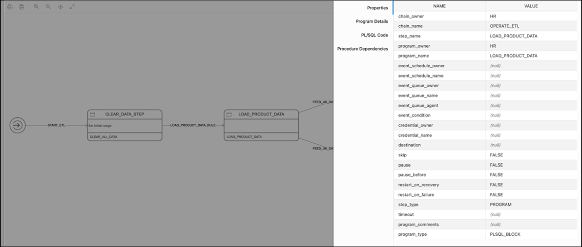

ダイアグラムの表示: チェーンのジョブ・ステップを視覚的な図形式で表示します。
ダイアグラム内のステップまたはルールをダブルクリックすると、詳細が表示されます。「ステップの追加」および「ルールの追加」アイコンを使用して、ダイアグラムのステップおよびルールを直接作成できます。

次の2つのステップをつなげてルールを作成することもできます。
- ステップをクリックすると、リンク・アイコンが表示されます。
- リンク・アイコンをクリックし、次のステップにドラッグします。「ルール」ダイアログが表示され、詳細を入力できます。
