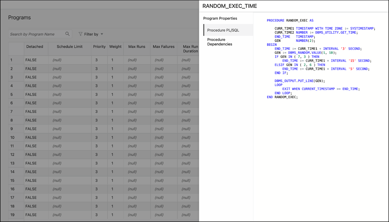

プログラムの「アクション」メニューは、プログラムの編集、削除、有効化または無効化、およびプログラム詳細の表示(使用済プロシージャやプロシージャの依存性など)で構成されています。

プログラムを作成するために、Database Actionsは内部的にDBMS_SCHEDULER.CREATE_PROGRAMプロシージャを使用します。
  1. 「プログラム」ページで、右上にある「プログラムの作成」をクリックします。
