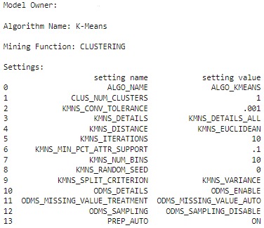

k-Meansモジュールで使用可能な設定の完全なリストを取得するには、次のスクリプトを実行します:
help(oml.algo.km)
次のステップは、様々なモデル詳細ビューの表示に役立ちます。
  • km_mod1を使用して、モデル設定、係数、フィット詳細など、k-Meansモデル・オブジェクトを介して使用可能なモデル詳細にアクセスします。
     km_mod1
    km_mod1モデルの出力を示します。

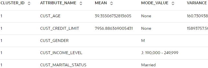

  • 次のスクリプトを実行して、各列に関するモデルの重心を表示します。 数値属性の平均差異およびカテゴリ属性のモードを示します。
    z.show(km_mod1.centroids)
    km_mod1の中心を示します

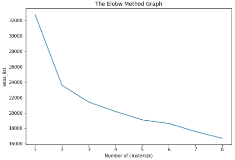

  • kの最適値を決定するには、Elbowメソッドを使用します。 kが指定された範囲にある場合、指定された範囲内の各kに対してk-Meansを実行して、最適なkを検索します。 kごとに、クラスタ内の差異を検索します。 kの値が増加すると、クラスタ内の分散が減少します。 これは、より多くのセンターが、特定の重心のデータ・ポイントが平均してより少ない距離にあることを意味します。 各データ・ポイントが中心であると仮定すると、クラスタ内の差異はゼロになります。 kの最適な値より前は、クラスタ内の差異の減少は、新しいクラスタ内のデータ・ポイントがますます近くなるため、比較的大きくなります。 kの最適値の後、形成される新しいクラスタが互いに類似するため、減少は遅くなります。 kの範囲は、最適値で急激な減少が見られ、その後の遅い減少がプロットにほぼ線形パターンを形成するように選択すべきです。 通常、カーブ全体はLシェイプのように見え、最適なKは回転点またはLシェイプの肘にあります。
    incluster_sum = []
    for cluster in range(1, 9):
        setting = {'kmns_iterations': 15, 'KMNS_RANDOM_SEED': 1}
        km_mod2 = oml.km(n_clusters = cluster, **setting).fit(CUSTOMER_DATA_CLEAN)
        incluster_sum.append(abs(km_mod2.score(CUSTOMER_DATA_CLEAN)))
    plt.plot(range(1, 9),incluster_sum)
    plt.title('The Elobw Method Graph')
    plt.xlabel('Number of clusters(k)')
    plt.ylabel('wcss_list')
    plt.show()
    グラフを表示します。
    エルボジョイントまたは最適なクラスタの数は、k=3で観察できます。

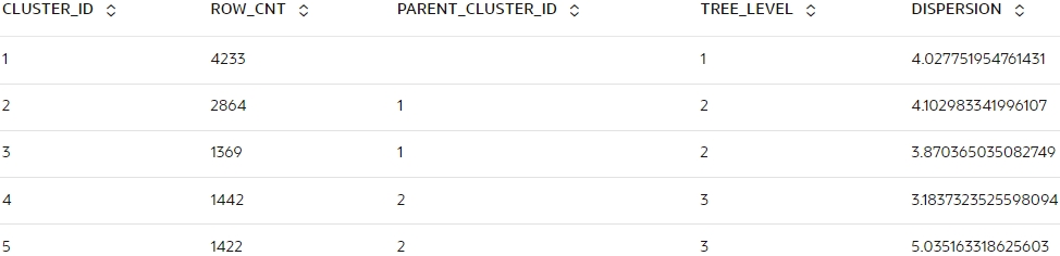

  • 次のスクリプトを実行して、モデルのクラスタおよびクラスタ階層の親子関係を表示します。
    z.show(km_mod3.clusters)
    km_mod3のクラスタを示します。
    cluster_id 3、4および5のクラスタは、1369行、1442行および1422行のデータ・ポイントを含むリーフ・クラスタです。 cluster_idが1のクラスタは、parent_cluster_idがnanと同じであるため、バイナリ・ツリーのルートです。

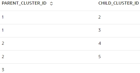

  • 次のスクリプトを実行して、親/子関係のみを取得します。
    z.show(km_mod3.taxonomy)
    タクソノミを表示します。

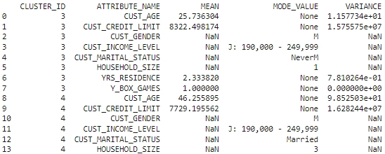

  • リーフ・クラスタのクラスタ属性ごとのセンター(centroid)情報を表示するには、モデル属性centroidsを使用して、各クラスタおよび属性の平均、差異およびモード値などのモデル統計を表示します。
    km_mod3.centroids[km_mod3.centroids["CLUSTER_ID"]>=3]
    クラスタリングgt 3を示します。
    クラスタID 3には、Y_BOX_GAMESおよびCUST_INCOME_LEVELの平均が最も高いユーザーがあります。

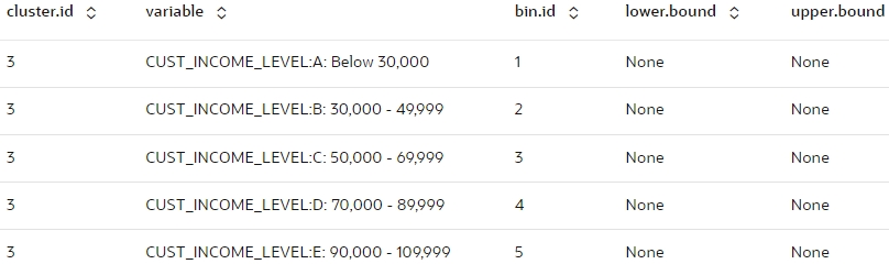

  • モデルkm_mod3の場合、モデル属性cluster_histsを使用してクラスタ・ヒストグラムdetails.Toを表示します。クラスタID 5のCUST_INCOME_LEVEL属性のヒストグラムの詳細を参照してください。
    mod_histogram=km_mod3.cluster_hists
    z.show(mod_histogram[(mod_histogram['cluster.id']==3) &
           ((mod_histogram['variable']=='CUST_INCOME_LEVEL:A: Below 30,000') |
            (mod_histogram['variable']=='CUST_INCOME_LEVEL:B: 30,000 - 49,999') |
            (mod_histogram['variable']=='CUST_INCOME_LEVEL:C: 50,000 - 69,999') |
            (mod_histogram['variable']=='CUST_INCOME_LEVEL:D: 70,000 - 89,999') |
            (mod_histogram['variable']=='CUST_INCOME_LEVEL:E: 90,000 - 109,999') |
            (mod_histogram['variable']=='CUST_INCOME_LEVEL:F: 110,000 - 129,999') |
            (mod_histogram['variable']=='CUST_INCOME_LEVEL:G: 130,000 - 149,999') |
            (mod_histogram['variable']=='CUST_INCOME_LEVEL:H: 150,000 - 169,999') |
            (mod_histogram['variable']=='CUST_INCOME_LEVEL:I: 170,000 - 189,999') |
            (mod_histogram['variable']=='CUST_INCOME_LEVEL:J: 190,000 - 249,999') |
            (mod_histogram['variable']=='CUST_INCOME_LEVEL:K: 250,000 - 299,999') |
            (mod_histogram['variable']=='CUST_INCOME_LEVEL:L: 300,000 and above'))])
    km_mod3のmodヒストグラムを表示
    このヒストグラムは、クラスタID 3をCUST_INCOME_LEVELに基づいてビンにグループ化します。 顧客数が最も多いビンでは、年間190,000から249,999までの給与が得られます。

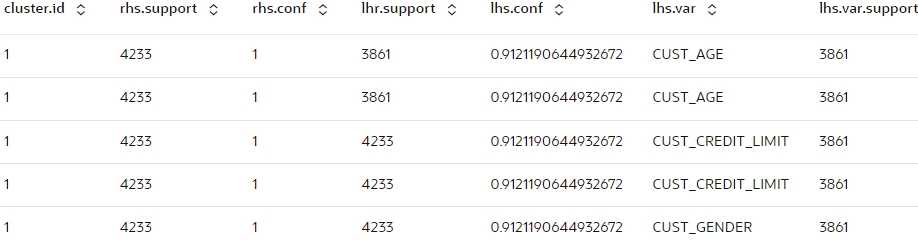

  • クラスタになんらかの確率でケースを割り当てる条件を提供するモデル属性ルールを使用して、リーフclusters(3,4 and 5)のサポートおよび信頼度レベルを確認します。 支持度および信頼度は、クラスタリング・ルールとケースとの関係を説明するメトリックです。 支持度は、ルールに該当するケースの割合です。 信頼度は、このルールによって記述されたケースがクラスタに割り当てられる確率です。
    km_mod3.rules
    ルールを表示します。
    前述のデータ・フレームの列ヘッダーでは、次の項目を指定します:
    • cluster.id: モデルrhs.support内のクラスタのID: レコード数rhs.conf:
    • rhs.support: レコード数
    • rhs.conf: レコードの信頼度
    • lhr.support: ルール・サポート
    • lhs.conf: ルールの信頼性
    • lhs.var: 属性述語名
    • lhs.var.support: 属性述語のサポート
    • lhs.var.conf: 属性述語の信頼度
    • 述語: 属性述語

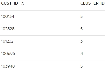

  1. このステップでは、CUSTOMER_DATA_CLEANで予測を行い、CUST_IDをサプリメンタル列として追加して、スコアをデータに一意に関連付けることができます。 これを行うには、次のスクリプトを実行します:
    pred = km_mod3.predict(CUSTOMER_DATA_CLEAN, supplemental_cols = CUSTOMER_DATA_CLEAN[["CUST_ID"]])
    z.show(pred)
    テスト・データの予測を表示します。

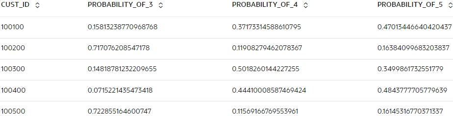

  2. データ上の各クラスタの確率を返す予測を行うには、predict_proba関数を使用します。
    pred = km_mod3.predict_proba(CUSTOMER_DATA_CLEAN, supplemental_cols = CUSTOMER_DATA_CLEAN[["CUST_ID"]])
    z.show(pred)
    予測プローブを表示します。

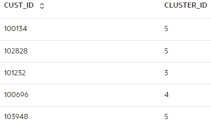

  3. Embedded Python Executionを使用すると、前述のすべてのタスクを達成できます。 データベース環境によって生成および管理されるPythonエンジンでユーザー定義Python関数を呼び出すことができます。 oml.do_eval関数を使用して、k-Meansモデルを構築し、レコードをスコアリングして結果を表示するユーザー定義入力関数を実行します。
    def build_km_1():
        setting = {'KMNS_ITERATIONS': 20,
               'KMNS_DISTANCE': 'KMNS_EUCLIDEAN',
               'KMNS_NUM_BINS': 10,
               'KMNS_DETAILS': 'KMNS_DETAILS_ALL',
               'PREP_AUTO': 'ON'}
        # Create a KM model object and fit it.
        try:
            oml.drop(model="CUST_CLUSTER_MODEL_EPE")
        except:
            pass
        km_mod_epe = oml.km(n_clusters = 3, **setting).fit(CUSTOMER_DATA_CLEAN, model_name = "CUST_CLUSTER_MODEL_EPE", case_id = 'CUST_ID')
        # Show model details.
        #km_mod_epe
        pred=(km_mod_epe.predict(CUSTOMER_DATA_CLEAN,  supplemental_cols =CUSTOMER_DATA_CLEAN[:, ['CUST_ID']]))
        return pred
    z.show(oml.do_eval(func = build_km_1))
    do_evalの出力を示します。
