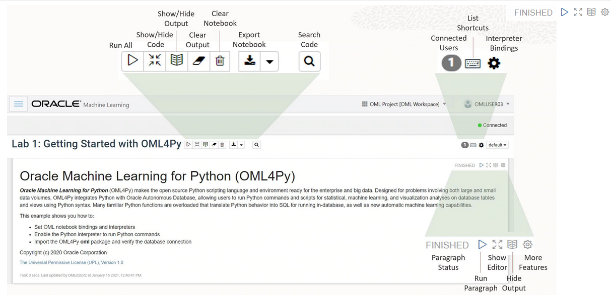

  4. 編集モードでは、Oracle Machine Learningのノートブック・クラシック・ツールバーのオプションを使用して、パラグラフ内のコードの実行、設定の構成、およびオプションの表示を行うことができます。
    図2-1 ノートブック・ツールバー
    ノートブック・クラシック・ツールバー
    次のタスクを実行できます。
    • データをフェッチするコードの記述
    • runをクリックして、ノートブック内の1つまたはすべてのパラグラフを実行します。
    • コードの表示/非表示をクリックして、ノートブック内のすべてのコードをパラグラフから非表示にします。 再度クリックするとコードが表示されます。
    • 出力の表示/非表示をクリックして、ノートブック内のすべてのパラグラフのすべての出力を非表示にします。 再度クリックすると出力が表示されます。
    • 出力のクリアをクリックして、ノートブック内のすべてのパラグラフのすべての出力を削除します。 出力を表示するには、実行アイコンをもう一度クリックします。
    • ノートブックのクリアをクリックして、ノートブック内のすべてのパラグラフを削除します。
    • ノートブックのエクスポートをクリックして、ノートブックをエクスポートします。
    • コードの検索をクリックして、ノートブックに存在するコード内の情報を検索します。
    • キーボード・ショートカットをクリックして、キーボード・ショートカットを表示します。
    • インタプリタ・バインディングをクリックして、ノートブックのインタプリタ・バインディングの順序を設定します。
    • ノートブックの表示オプションをクリックして、3つのノートブックの表示オプションのいずれかを選択します。
      • 「デフォルト」をクリックして、ノートブック内のすべてのパラグラフのコード、出力およびメタデータを表示します。
      • 「シンプル」をクリックして、ノートブック内のすべてのパラグラフのコードと出力のみを表示します。 このビューでは、ノートブック・ツールバーおよびすべての編集オプションが非表示になります。 編集オプションを表示するには、マウス・ポインタを重ねる必要があります。
      • 「レポート」をクリックして、ノートブック内のすべてのパラグラフの出力のみを表示します。
    • 編集オプションをクリックして、出力のクリア、パラグラフの削除、幅の調整、フォント・サイズ、選択したパラグラフの上または下など、パラグラフ固有の編集オプションにアクセスします。
