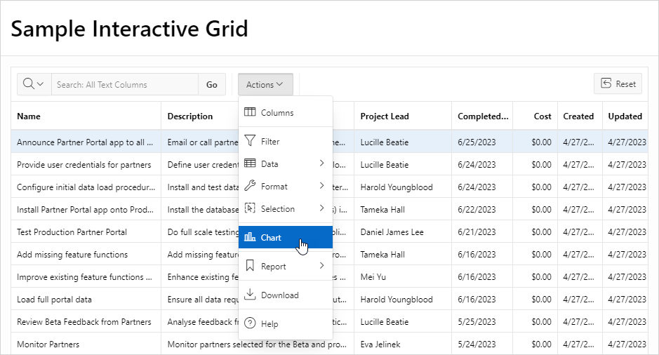

デフォルトでは、すべての対話グリッドに、検索バー、「アクション」メニューおよび「リセット」ボタンがあります。対話グリッドには「列ヘッダー」メニューもあり、列の名前または見出しをクリックすることでアクセスできます。
「アクション」および「列ヘッダー」メニューを使用して、個々の列に対して非表示、フィルタ、固定、ハイライト、ソート、コントロール・ブレークの作成を行うことができます。上級ユーザーは、列または列グループの下部に表示される集計を定義することもできます。
マウスを使用して、列のサイズを変更したり列を別の場所にドラッグ・アンド・ドロップして、対話グリッドの外観を直接カスタマイズできます。「列」ダイアログで列の幅と順序を構成することもできます。
「アクション」メニューをクリックして「チャート」オプションを選択すると、データをすばやくチャート化できます。この機能はすばやいデータの視覚化や、またプレゼンテーションにも役立ち、データでの変更にもすぐ対応できます。
