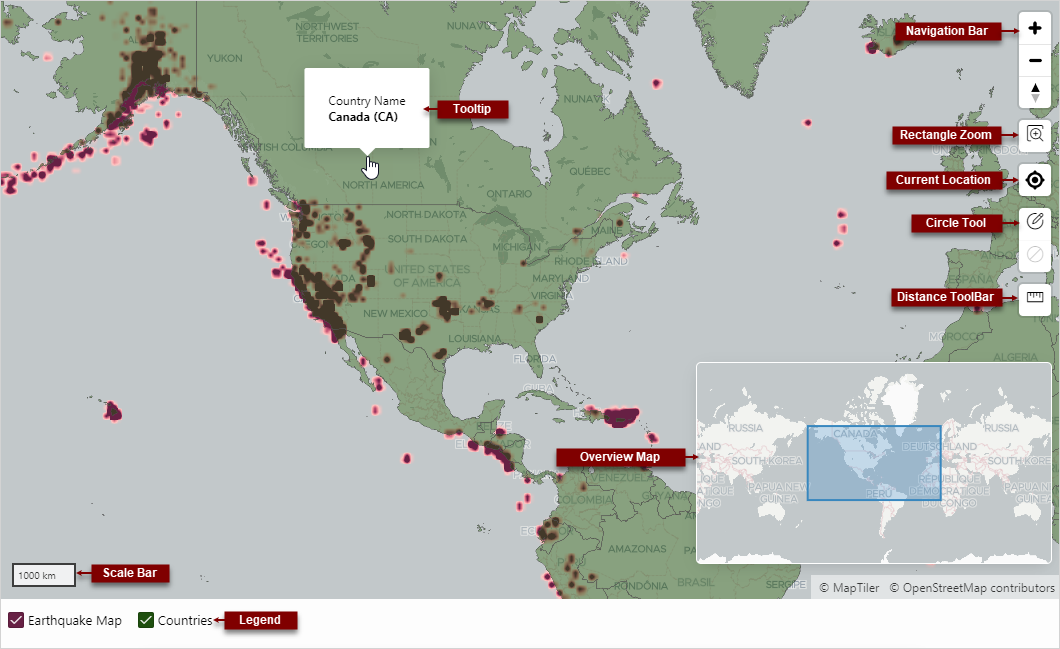

マップ・コントロールについて
ユーザーから見ると、マップ・リージョンには、ユーザーが実行時に表示を変更できるコントロールが数多く含まれています。これらのコントロールのすべてがデフォルトで有効になっているわけではありません。コントロールを追加または削除するには、ページ・デザイナでマップ・リージョンの属性を編集します。
map_controls.pngの説明が続きます。
図map_controls.pngの説明
前のマップには、次のコントロールが含まれています:
  • ナビゲーション・バー - オプションには、ズーム、ズーム・アウトおよび方角を北にリセットがあります。
  • 四角形ズーム - マップ上に四角形を描画している領域にマップをズームします。
  • 現在の位置 - ブラウザからユーザーの現在の位置を表示します。
  • 円形ツール - エンド・ユーザーがマップ上に円を描画できるようにします。終了するとイベントがトリガーされます。これにより、動的アクションまたはJavaScriptコードで円を処理できるようになります。
  • 距離ツール - マップ上に四角形を描画して、領域にマップをズームします。
  • ツールチップ - ツールチップを表示します。前述の例では、国名を示します。
  • 概要マップ - 概要マップを右下に表示します。
  • スケール・バー - マップにスケール・バーを表示します。
  • 凡例 - マップ凡例。
