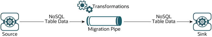

次の図に示すように、NoSQL Database Migratorユーティリティは、データ・ソースとターゲット(シンクと呼びます)の間のコネクタまたはパイプとして機能します。基本的に、このユーティリティは選択したソースからデータをエクスポートし、そのデータをシンクにインポートします。このツールは表指向です。つまり、表レベルでのみデータを移動できます。単一の移行タスクは単一の表で動作し、様々なデータ形式でソースからシンクへの表データの移行をサポートします。

- 移行パイプ: ソースのデータは、NoSQL Database Migratorによってシンクに転送されます。これは移行パイプとして視覚化できます。
- 変換: ルールを追加して、移行パイプ内のNoSQL表データを変更できます。これらのルールは変換と呼ばれます。Oracle NoSQL Database Migratorでは、最上位のフィールドまたは列でのみデータ変換が可能です。ネストされたフィールドのデータは変換できません。許可される変換の例を次に示します。
