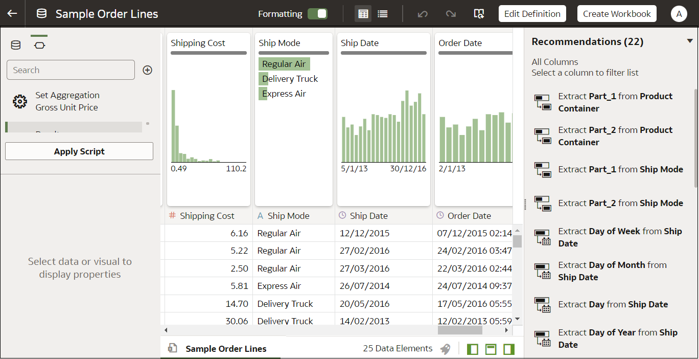

変換エディタに移動します
ワークブック - ワークブックを開く場合は、「データ」ページをクリックし、「データ・ダイアグラム」で、準備するデータセットを選択します。データ・セットに複数の表がある場合は、表ごとにタブが1つある「結合ダイアグラム」が表示されます。表を選択して、変換エディタで開きます。
データセット - データセットを開くと、変換エディタが表示されます。データ・セットに複数の表がある場合は、表ごとにタブが1つある「結合ダイアグラム」が表示されます。表を選択して、変換エディタで開きます。
transform-editor.pngの説明が続きます
図transform-editor.pngの説明

変換エディタの設定
開始する前に、データ・パネル、推奨事項パネルおよび品質タイルを表示して、変換エディタを構成することをお薦めします。右下に表示される「データ・パネルの切替え」、「列アクション・パネルの切替え」および「品質タイルの切替え」の切替えオプションを使用します。
