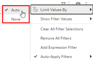

- フィルタ・バーで、「フィルタ・バー・メニュー」をクリックし、「次により値を制限」にカーソルをあわせます。
- 「自動」をクリックしてフィルタの制限された選択値を表示するか、「なし」をクリックしてフィルタのすべての選択値を表示します。
