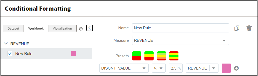

この例では、条件付き書式を使用してメジャーと値のパーセンテージを比較する方法を示します。
この例では、オーディオ、電話機、付属品などの製品タイプの割引額(DISCNT_VALUEに格納されている)が収益の2.5%を上回る場合にこれらを強調表示します。
「条件付き書式」ダイアログを使用してこの例を構成する方法を示します。
- 「メジャー」フィールドで「Revenue」を選択します。
- 「プリセット」の下のドロップダウン・リストで「DISCNT_VALUE」を選択します。
- 演算子ドロップダウン・リストで、大なり記号「>」を選択し、値ボックスに「2.5」を入力して、「%」をクリックします
- 「フォーマット」をクリックして色ピッカーを表示し、紫の網掛けを選択します。
図条件付き書式の例-percentage-2.pngの説明
