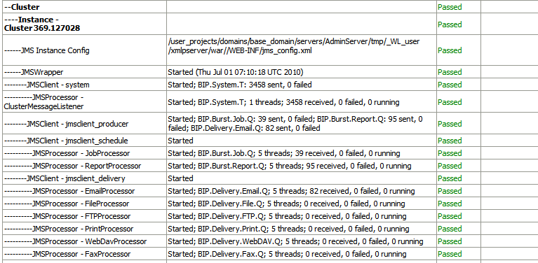

「クラスタ」セクションは、次の図に示すように、クラスタ・インスタンスに関する詳細情報を提供します。この情報を使用して、各プロセッサの負荷を把握します。
JMSインスタンス構成
JMSラッパー
JMS Client – System - BIPのSystemトピックのステータスを提供します。「スケジューラ診断」ページは、このトピックに対するサブスクライバです。
JMS Client_producer — 使用されません。
JMS Client_schedule — ジョブ・プロセッサとレポート・プロセッサのステータスを示します。プロセッサごとに、アクティブなスレッド数、受信したメッセージ数、失敗したメッセージ数および実行中のメッセージ数が表示されます。
JMS Client_delivery — リスナーとしての様々な配信プロセッサのステータスを示します。配信プロセッサごとに、アクティブなスレッド数、受信したメッセージ数、失敗したメッセージ数および実行中のメッセージ数が表示されます。

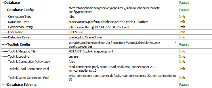

「データベース」セクションは、次の図に示すように、これらのコンポーネントに関する情報を提供します。
データベース構成 — 接続タイプ、JNDI名、または接続文字列
Toplink構成 — 接続プーリング、ロギング・レベル
データベース・スキーマ

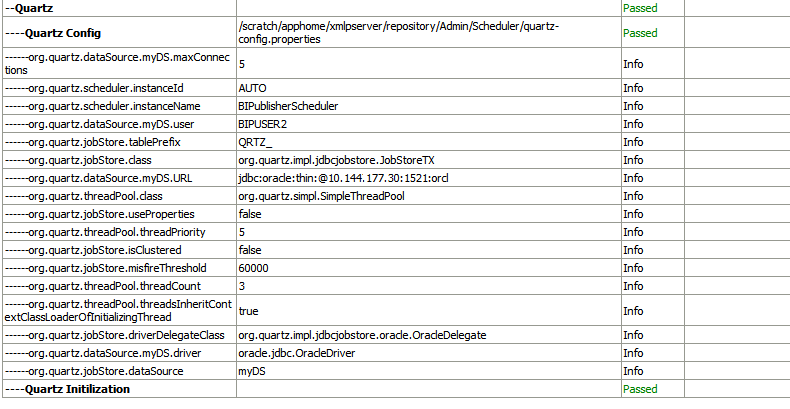

Quartzセクションは、次の図に示すように、これらのコンポーネントに関する情報を提供します。
Quartz構成
Quartz初期化
