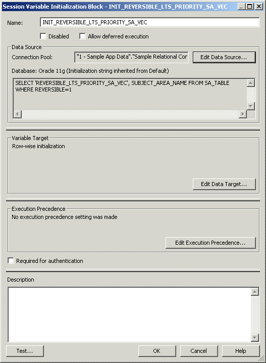

次に、行単位のセッション初期化ブロックを持つ、REVERSIBLE_LTS_PRIORITY_SA_VECという名前の文字列ベクトル・セッション変数を作成します。この初期化ブロックの初期化文字列は次のようになります。
SELECT 'REVERSIBLE_LTS_PRIORITY_SA_VEC', SUBJECT_AREA_NAME FROM SA_TABLE WHERE REVERSIBLE=1
この図は、この例における「セッション変数初期化ブロック」ダイアログを示しています。
