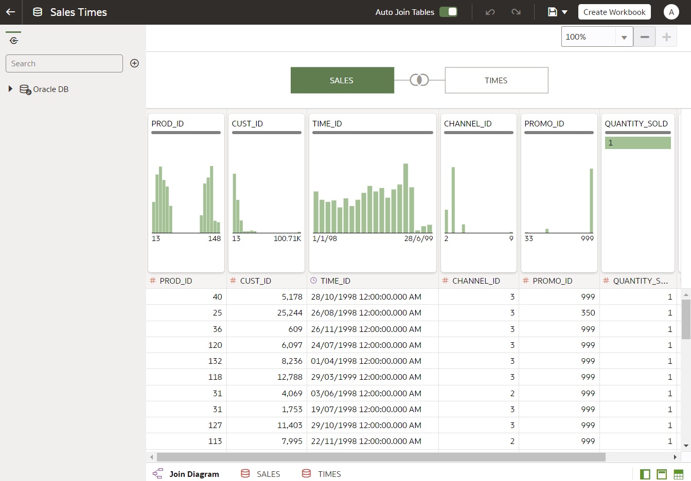

各データセット・エディタ機能およびこの機能で実行できる内容を次に説明します。
  • 「接続」ペイン
    このペインには、データ・ソース接続のスキーマおよび表と、アップロードされたファイルが表示されます。「接続」ペインから結合ダイアグラムに表またはファイルを追加するには、リストからダイアグラムにこれをドラッグ・アンド・ドロップするか、これをダブルクリックします。複数の表またはファイルを追加することも可能です。
    「追加」をクリックして「接続の追加」または「ファイルを開く」ダイアログを開き、ここでデータセットに追加する別の接続を選択または作成するか、ファイルを選択できます。
    「検索」を使用して、「接続」ペインで表示されるスキーマ、表またはファイルを検索します。
    SQL文を作成して表を作成するには、手動問合せアイテムをダイアグラムにドラッグ・アンド・ドロップします。次に、ダイアグラムに移動し、「手動問合せ」表をダブルクリックしてSQLエディタにアクセスします。
    ノート:
    JDBC接続がスキーマおよび表の表示を提供していない場合に、「手動問合せ」を使用します。

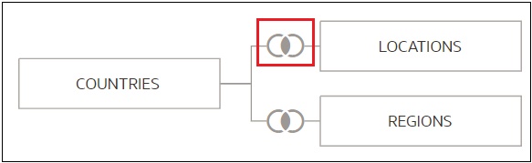

  • 結合ダイアグラム
    結合ダイアグラムには、データセット内のすべての表および結合が表示されます。表をドラッグ・アンド・ドロップしてダイアグラム内の表を並べ替えます。
    表を選択すると、「データのプレビュー」領域に表のデータのサンプルが表示されます。表をダブルクリックした場合、変換エディタが表示されます。ここで、表のデータを変換またはエンリッチします。
    ダイアグラムの結合リンクおよびアイコンは、結合される表および使用される結合のタイプを示します。表を別の表にドラッグ・アンド・ドロップすると、結合が作成されます。結合をクリックした場合、結合エディタが表示され、ここで、これを表示、更新または修正できます。
  • データ・プレビュー
    データ・プレビュー領域には、結合ダイアグラムで選択された表のデータ・サンプルが表示されます。データ・プレビュー領域から、列のタイプ属性をクリックしてそのタイプを変更できます。たとえば、CALENDAR_YEAR列をメジャーから属性に変更します。
    デフォルトで、品質インサイト・タイルが列ごとに表示されます。品質インサイトでは、列のデータの代表的なサンプルを使用して、列のデータ品質に関する情報を決定します。品質インサイトとはを参照してください。

  • データセット表のページ・タブ
    データセット・エディタにはデータセットの各表のタブが表示されます。表のタブをクリックし、変換エディタに移動して表のデータを変換またはエンリッチします。タブは変換エディタの下部に表示されます。これらを使用して、他の表に移動するか、結合ダイアグラムに戻ります。
  • データセット・エディタのトグル・ボタン
    これらのボタンでは、データセット・エディタのどの部分を表示するかを制御します。
    データセット・エディタの切替え
    このボタンは接続パネルの非表示と表示を切り替えます: 接続パネルの切替え
    このボタンは品質タイルの非表示と表示を切り替えます: 品質タイルの切替え
    このボタンはデータのプレビュー領域の非表示と表示を切り替えます: データのプレビューの切替え
