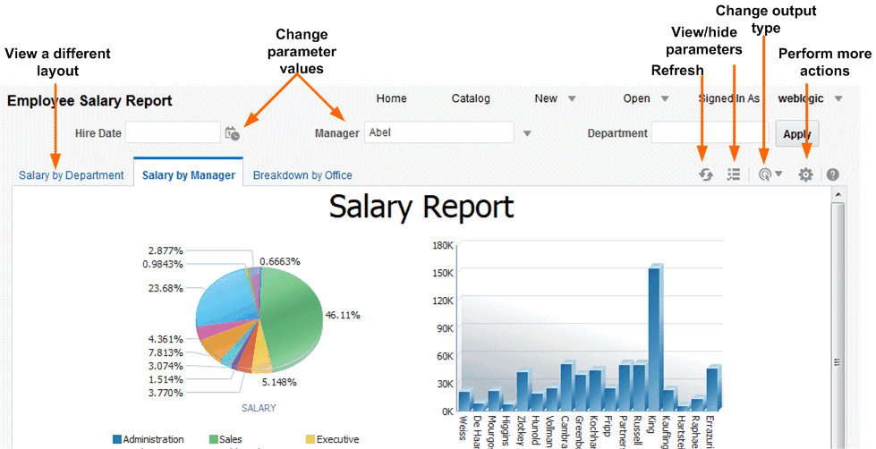

レポート・ビューアを使用したピクセルパーフェクト・レポートの構成
画像のようなレポート・ビューアを使用して、ピクセルパーフェクト・レポートを構成できます。
レポート・ビューアには、次のオプションが用意されています。レポートによっては、使用できないオプションがあります。
  • パラメータの指定
  • レイアウトの選択
  • 出力タイプの選択
  • アクションの実行
この画像は、レポート・ビューアのオプションを示しています。
