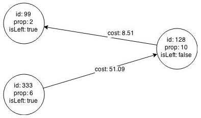

結果の2部サブグラフは次のようになります。
IDが1908の頂点は2部サブグラフから除外されます。頂点に繋がっている唯一のエッジは、128から1908に伸びています。エッジはサブグラフの2部プロパティに反しているため削除されています。頂点1908にはその他のエッジがないため、これも削除されています。さらに、IDが128の頂点からIDが99の頂点までのエッジは、2部サブグラフに存在しません。これは、エッジは左から右にしか移動できないためです(右から左ではありません)。
