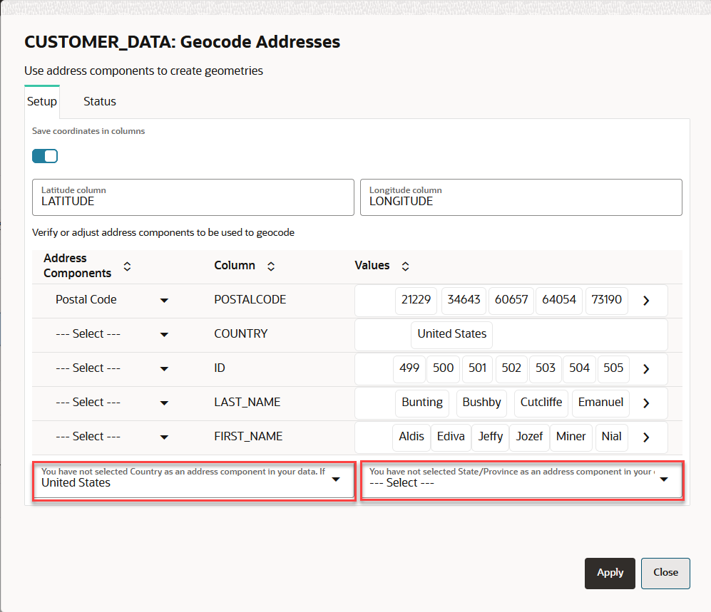

  4. 「設定」タブをクリックします。
  5. ジオコーディングに使用するジオ属性のジオタイプを選択します。
    ジオコーディングを成功させるには、十分な地理データを指定する必要があります。住所コンポーネントに国属性または都道府県属性が含まれていない場合は、前述の図で強調表示されているそれぞれのドロップダウン・リストで国または都道府県を明示的に選択する必要があります。
  6. 必要に応じて、「座標を列に保存」をオンにして、地理座標をデータセットおよび基礎となるデータベース表に保存します。
  7. 前述のステップで「座標を列に保存」をオンにした場合は、必要に応じて、「緯度列」および「経度列」に名前を入力します。
  8. 「適用」をクリックします。

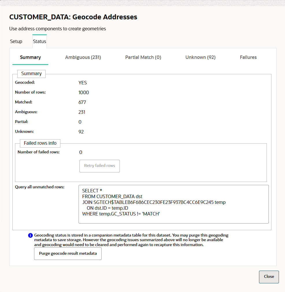

    • ジオコーディング・プロセスの最後に、次のように「ステータス」タブで結果を確認できます。
      図3-21 ジオコーディングのステータス
      図3-21の説明が続きます
      「図3-21 ジオコーディングのステータス」の説明
    • ジオコーディング・ジョブが正常に完了したら、データセット・プロパティおよび入力ソース・データベース表の緯度列と経度列、およびデータ型SDO_GEOMETRYのGC_GEOMETRY列を表示して、ジオコーディングが適用されていることを確認できます。
