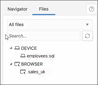

「ファイル」タブ
ブラウザまたはローカル・デバイスからファイルを開くことができます。
ノート:
左ペインのDEVICEカテゴリは、セキュアなコンテキスト(HTTPS)でChromiumベースのブラウザを使用する場合のみ表示されます。すべてのファイル: ドロップダウン・リストを使用して、ブラウザまたはデバイスでファイルをフィルタします。
ファイルのコンテキスト・メニュー・オプションは、「開く」および「削除」です。デバイスでは、ファイルを削除するための対応するオプションは「破棄」です。この場合、ファイルは削除されず、かわりにファイルへの参照が削除されます。

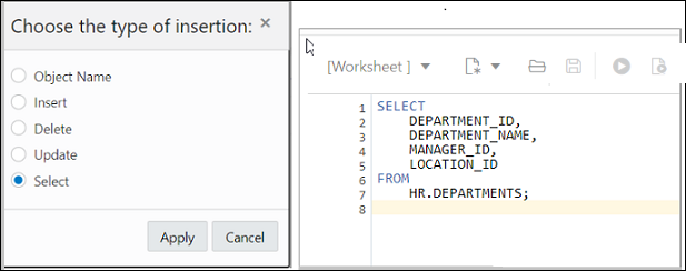

ワークシートへのオブジェクトおよびファイルのドラッグ・アンド・ドロップ
オブジェクトを左ペインからドラッグし、右ペインのワークシート・エディタにドロップできます。
表またはビューをドラッグ・アンド・ドロップする場合、「挿入」、「更新」、「選択」または「削除」のいずれかのSQL文を選択するように求められます。たとえば、「選択」を選択すると、表またはビュー内のすべての列でSELECT文が作成されます。その後、列リストの変更やWHERE句の追加などによって、文を編集できます。
「オブジェクト名」を選択すると、スキーマ名の接頭辞が付いたオブジェクトの名前がワークシートに追加されます。
