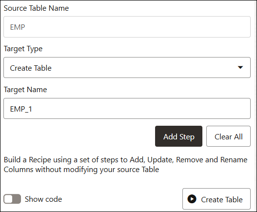

    2. ソース・データに加えた変更を表示するには、「ターゲット・タイプ」および「ターゲット名」を選択します。
      「表AI支援」ページの右パネルで、次のフィールド値を指定します:
      • ソース表名: ソース表の名前です。この例ではEMPです。
      • ターゲット・タイプ: 次のいずれかのオプションを選択できます:
        • ビューの作成: このオプションは、レシピのステップを使用してビューを作成し、ビューの列式を使用して列値を更新します。ビューには、選択した列および式のみが含まれます。ビューにデータは格納されません。
        • 表の作成: このオプションは、レシピのステップを使用して新しい表を作成します。データは、レシピを使用して追加された列を含め、すべての列に格納されます。更新された列値が格納されます。
        • 表の変更: このオプションは、ソース表の列を追加、削除および名前変更し、レシピのステップを使用して更新された列値を格納します。新しい列は、式を使用して仮想列として追加されます(データは格納されません)。
        • 問合せ: このオプションは、レシピのステップを使用して問合せを作成します。
        この例では、「表の作成」を実行します。
      • ターゲット名: 新しく作成した表またはビューの名前を入力します。表またはビューは、「ターゲット・タイプ」ドロップダウン・フィールドの選択内容によって異なります。
        この例では、EMP_1が表示されます。

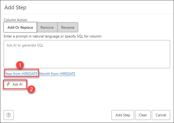

  3. ステップを追加して、様々な列アクションで構成されるレシピを作成します。
    1. 「ステップの追加」をクリックして、ソースの表形式データを更新します。
    2. 「ステップの追加」ダイアログ・ボックスで、次のフィールドを指定します:
      「列アクション」では、次のいずれかの使用可能なアクションを選択できます:
      • 追加または置換: プロンプト・フィールドでツールによって生成されるSQLコードに基づいて、ソース列のデータを追加または置換できます。「列の追加」または「列の置換」を参照してください。たとえば、プロンプトを使用してSALES_DATEをYEAR (SALES_DATEは日付データ型と想定)に置き換えると、年を含むSALE_DATE列が表示されます。
      • 削除: ソース・データから列を削除できます。「列の削除」を参照してください。
      • 名前の変更: ソース列の名前を変更できます。「列名の変更」を参照してください。
      ステップを追加したときに生成されるフィールドは、選択した列アクションによって異なります。
      • 「Year from HIREDATE」を選択します。
      • 「AIに質問」をクリックします。
      • 「新規列」をクリックして新しい列を作成し、「Year from HIREDATE」値を格納します。
      • 「ステップの追加」をクリックして、レシピを作成します。

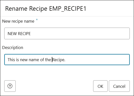

    2. 「レシピの保存」の横にあるデフォルトのレシピ名をクリックして、レシピの名前を変更します。レシピ名をクリックすると、レシピの名前変更ダイアログが表示されます。
      レシピの名前変更ダイアログで、次のフィールド値を指定します:
      • 新規レシピ名: 作成したレシピの名前を入力します。たとえば、NEW RECIPEです。
      • 説明: 説明を入力します。このフィールドはオプションです。

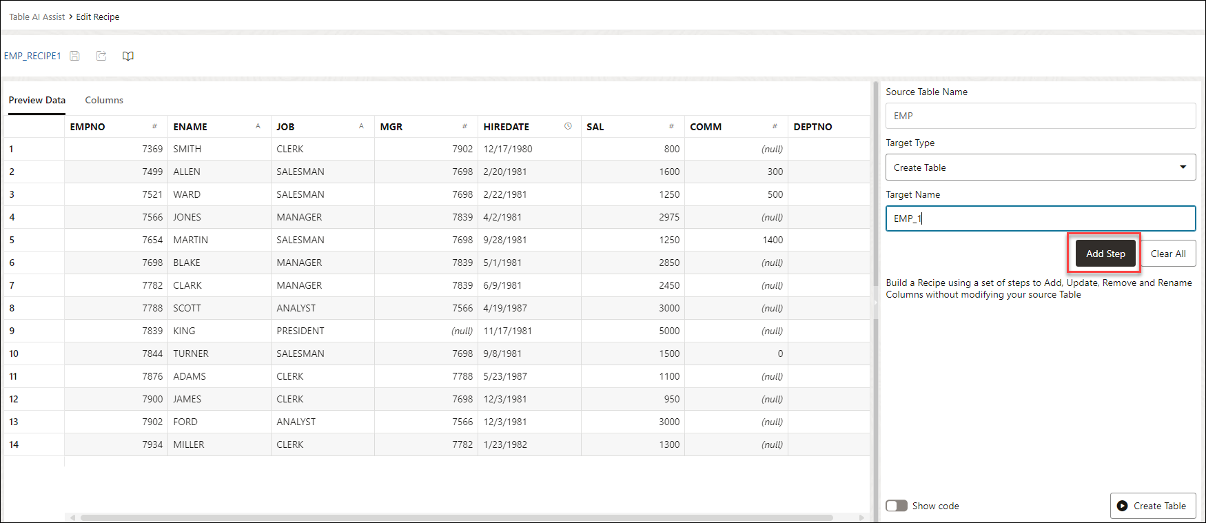

  5. 結果を確認します
    1. 新たに追加したレシピは、「表AI支援」ページのメイン・レシピ・パネルに表示されます。
    2. 段階的にステップの追加、ソース・データの変更、ターゲット表またはターゲット・ビューへの格納を実行していくことができ、更新されたデータは「プレビュー・データ」タブに表示されます。
      新しく追加した列ヘッダーは、イタリック体で表示できます。

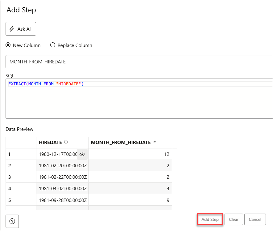

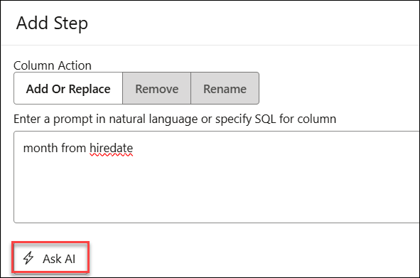

    入社日から抽出された"月"で構成される新しい列を追加する別の操作を実行してみます。
    • 「ステップの追加」をクリックします。「自然言語でプロンプトを入力するか、列にSQLを指定します」テキスト・フィールドに、何を実行するのか自然言語プロンプトをいくつか指定します:
      month from hiredate
    • 「AIに質問」をクリックします。
    • この列の作成に使用されたSQL式が「SQL」フィールドに表示されます。
      表の右端までスクロールすると、新しく追加されたMONTH_FROM_HIREDATE列が「プレビュー・データ」セクションに表示されます。

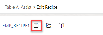

  3. 「レシピの保存」をクリックして、更新したレシピを保存します。

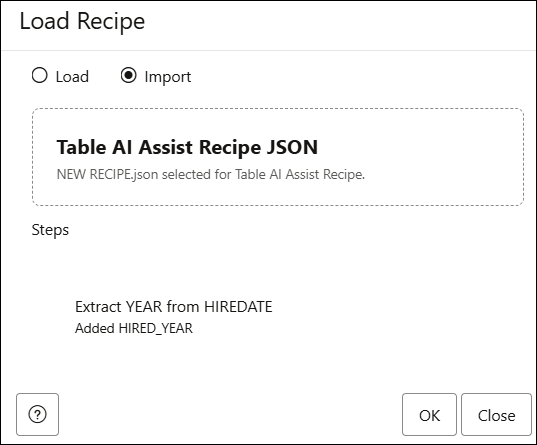

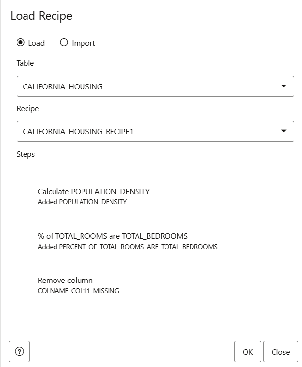

レシピのロードまたはインポート
レシピをロードまたはインポートできます。
  1. レシピの編集ページで「レシピのロード」をクリックします。「レシピのロード」を選択すると、「レシピのロード」ダイアログが開き、次のオプションが表示されます:
    • ロード
      • 「ロード」を選択して、既存のレシピをロードします。
      • 次のフィールド値を指定します。
        • 表: レシピのロード元となる表をドロップダウン・フィールドから選択します。
        • レシピ: ロードするレシピをドロップダウンから選択します。
        • 「ステップ」に、レシピの作成に関連するステップが表示されます。
        • 「OK」をクリックして、レシピをロードします。

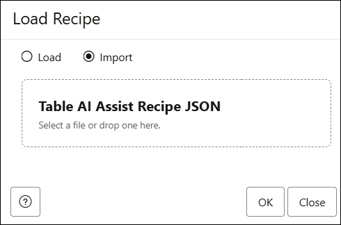

    • インポート
      • 「インポート」を選択して、ダウンロードしたレシピ・ファイルをインポートします。このファイルはJSON形式です。
      • エクスポートした既存の表AI支援レシピ・ファイル(JSON形式)を削除します。
      • 「OK」をクリックして、レシピをインポートします。ロードまたはインポートの進行中プロセスを取り消すには、「取消」をクリックします。
      インポートすることで、レシピを別のユーザーと共有できます。たとえば、自分と別のユーザーの両方が同じ表をロードし、表AI支援ツールを使用して多数の新しい関心のある列を設定した場合、変更されたデータを他のユーザーが表示できるように、レシピをインポートして他のユーザーと共有することができます。
