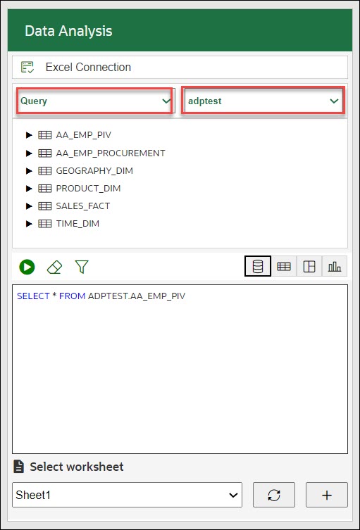

  2. 「データ分析」を選択します。「データ分析」を選択すると、「データ分析」パネルが開きます。「データ分析」パネルで、ドロップダウンから「問合せ」を選択し、使用するスキーマをドロップダウンから選択します。

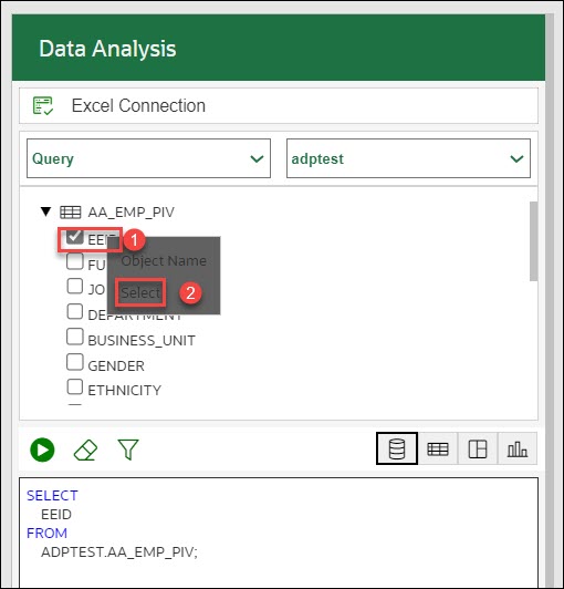

  3. 問い合せる表の列を選択し、列を右クリックして、「選択」をクリックすると、アドインが表から列の選択問合せを作成できるようになります。または、選択した列を問合せ領域にドラッグ・アンド・ドロップして、パネルで問合せ表示領域に列の選択問合せを生成できます。
    問合せエディタ領域にデフォルトの問合せが表示されます。
  4. 4つのモードのいずれかを選択して、生成するSQL問合せレポートの結果をビジュアル化できます。
    • 基本問合せ: デフォルトはこのタイプのビューです。SQLエディタで記述された問合せは、基本問合せです。この問合せは、他の3つのモードの基本問合せになります。

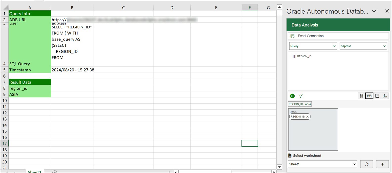

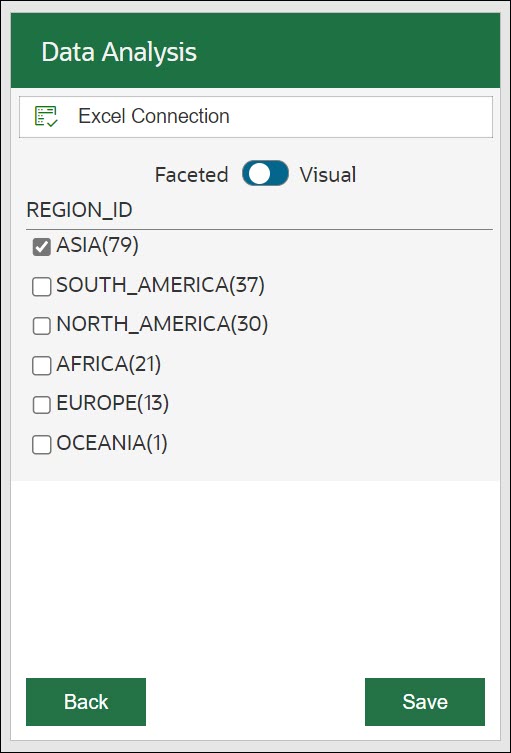

  5. ファンネル・アイコン(ファセット・フィルタ)をクリックして、結果にフィルタを追加します。問合せ結果から取得された列の値ごとにフィルタが生成されます。ファセット・フィルタ・パネルで様々な列をフィルタし、ワークシートで結果を表示して、目的のデータのみを表示できます。たとえば、リージョン別に顧客レポートを表示するには、ファセット・フィルタをクリックし、Region_IDの下の「ASIA」を選択します。カッコ内の数字には、このプロパティを持つアイテムの数が表示されます。次の例では、リージョンがASIAのレコードが79個あります。

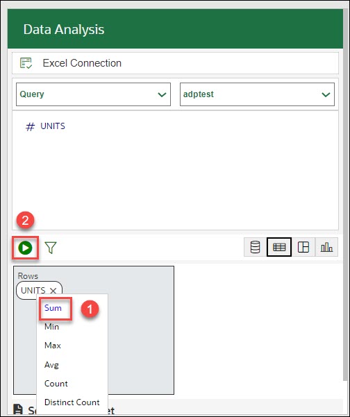

Excelアドインを使用した集計関数の実行

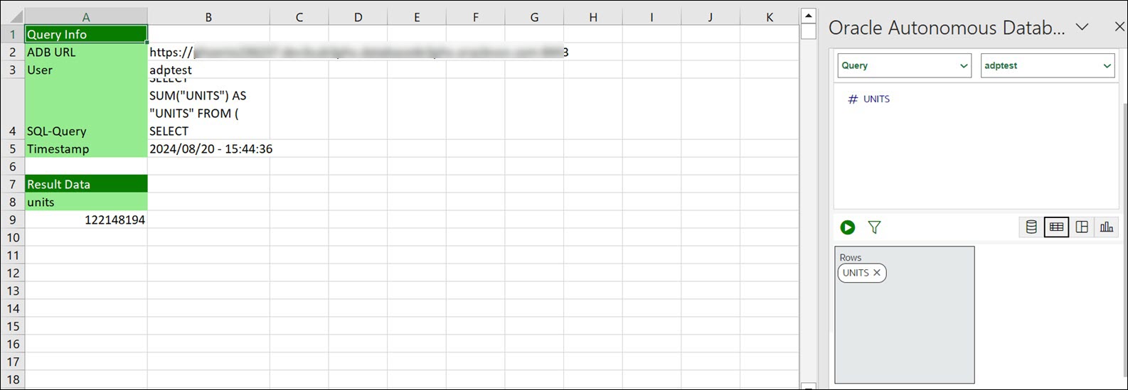

SUM、MIN、MAX、AVG、COUNT、DISTINCT COUNTなどの集計関数を実行することもできます。この例では、主にデータ分析機能を使用して、販売データからインサイトを取得することに重点を置きます。
  1. 「データ分析」を選択します。「データ分析」を選択すると、「データ分析」パネルが開きます。「データ分析」パネルで、ドロップダウンから「問合せ」を選択し、使用するスキーマをドロップダウンから選択します。
    売上値を問合せエディタにドラッグ・アンド・ドロップし、「表」をクリックして売上を表形式で表示します。
  2. 売上値の合計を計算するには、売上値をクリックし、使用可能な集計関数のリストから「合計」を選択します。
    「実行」をクリックして、売上額の合計を表形式で生成します。
    結果がExcelワークシートで生成されます。

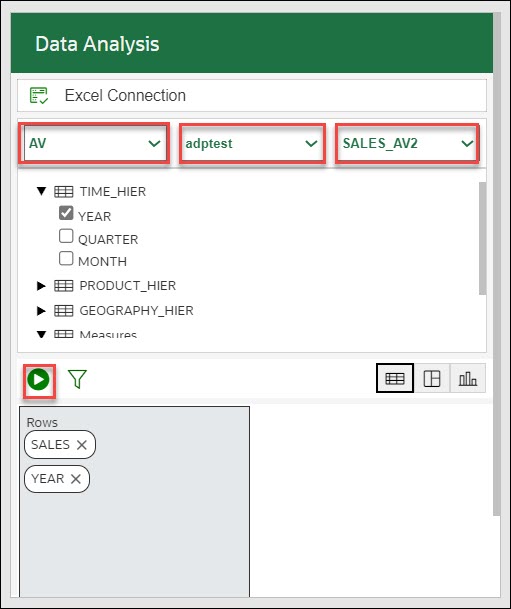

分析ビューを問い合せて、Excelシートの「データ分析」メニューを探索するには:
  1. Excelシートでリボン・アイテム「Autonomous Database」>「データ分析」を選択します。これにより、「データ分析」パネルが開きます。
  2. ドロップダウンから「AV」を選択し、スキーマ・ドロップダウンからアクセスできるスキーマを選択し、使用可能な分析ビューのリストから「分析ビュー」を選択します。
  3. 次の3つのモードのいずれかを選択して、生成するAV問合せの結果をビジュアル化できます:
    • 表: AV問合せの結果を表形式で表示できます。このビューを選択すると、列ドロップ・ゾーンが表示され、選択した列を表ブラウザからドラッグ・アンド・ドロップできます。ドロップ・ゾーンで選択した列を移動すると、ワークシートで生成された結果データ内の列のみを表示できます。ドロップ・ゾーンから削除するには、列名の横にあるクロス・マークを選択します。
    • ピボット: SQL問合せの結果をピボット形式で表示できます。この形式を選択すると、選択した列を表ブラウザからドロップ領域にドラッグ・アンド・ドロップできるXおよびYドロップ・ゾーンが表示されます。
    • チャート: AV問合せの結果をチャート形式で表示できます。この形式を選択すると、選択した階層とメジャーをAVブラウザからドロップ領域にドラッグ・アンド・ドロップできるXおよびYドロップ・ゾーンが表示されます。
      ノート:
      Y軸にメジャーをドロップできます。

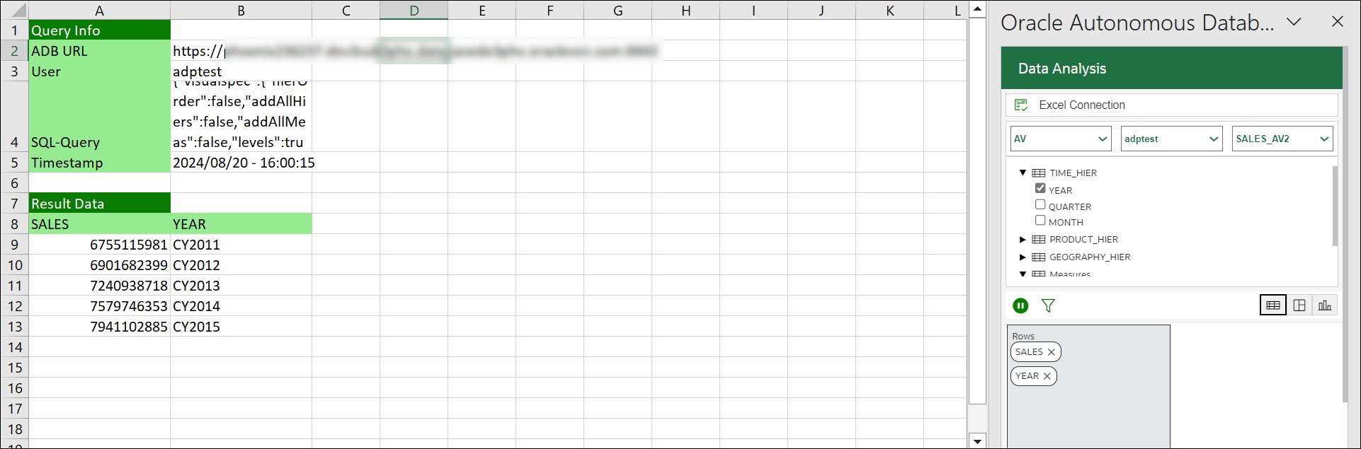

  4. 「実行」をクリックして、ワークシートに結果を表示します。生成された売上合計とその生成年が表示されます。
