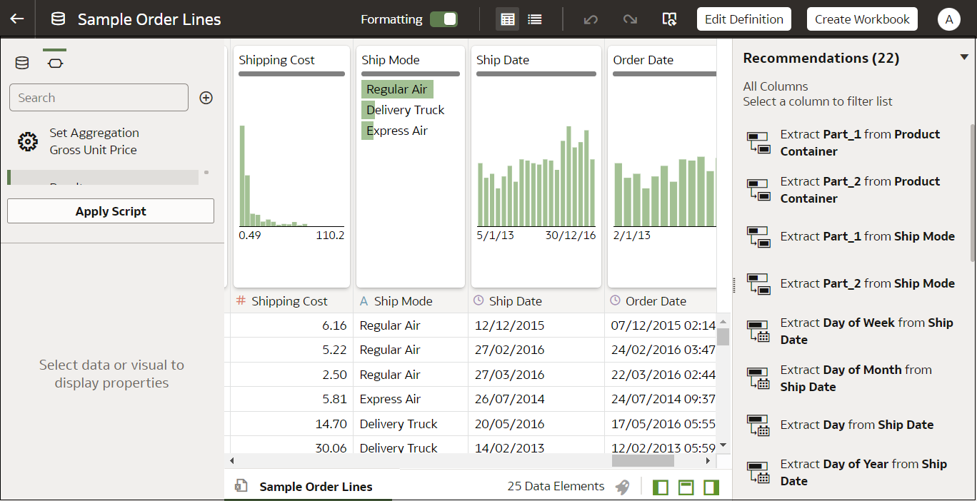

変換エディタに移動します
ワークブック - ワークブックを開く場合は、「データ」ページをクリックし、「データ・ダイアグラム」で、準備するデータセットを選択します。データ・セットに複数の表がある場合は、表ごとにタブが1つある「結合ダイアグラム」が表示されます。表を選択して、変換エディタで開きます。
データセット - データセットを開くと、変換エディタが表示されます。データ・セットに複数の表がある場合は、表ごとにタブが1つある「結合ダイアグラム」が表示されます。表を選択して、変換エディタで開きます。
transform-editor.pngの説明が続きます
図transform-editor.pngの説明
推奨される変換の適用
ワークブックを作成してデータセットを追加すると、データの典型的なサンプルに対して実行される列レベルのプロファイリングが行われます。データのプロファイリング後、データセット内の認識可能な列に対して提供された変換およびエンリッチメント推奨を実装できます。提供される推奨事項は次のようなもので、変換やエンリッチメントを1回のクリックでデータに適用できます。
  • 列の連結。たとえば、個人の姓と名を格納した値を追加します。
  • 日付部分の抽出。たとえば、月、日、年書式を使用する日付から曜日を抜き出し、ビジュアライゼーションで日付がより役立つようにします。
  • 機密フィールドを含む列を削除します。
  • 年単位、月単位または日単位の有効期間の抽出を使用した、日付列の期間エンリッチメント。たとえば、生成された数値列を使用して、0-3か月、3-6か月、6か月以上などのビンにデータを割り当てることができます。
  • 市区町村または郵便番号の緯度や経度など、全地球測位システムのエンリッチメント。
  • 機密フィールドの難読化またはマスキング(全体および一部)。
  • 部分抽出。たとえば、住所の番地名から家屋番号を抜き出します。
  • セマンティック抽出。たとえば、電子メール・アドレスのドメインなど、認識されたセマンティック・タイプから情報を抜き出します。
