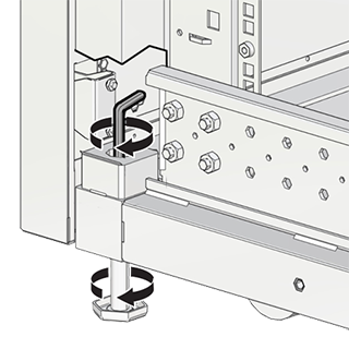

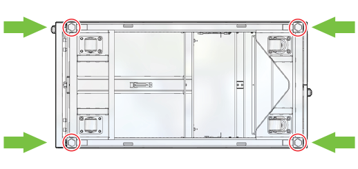

ラックには4本の高さ調整脚があり、キャスタと負荷を分散させるために下げられます。 これによりラックのフットプリントが増加し、安定性が向上し、ラックの移動を防止できます。 ラックが固定されている場合は、ラックが床に完全に固定されている場合でも、高さ調整脚を設置する必要があります。 水平調整脚を調整するには、次のようにします。
ラックの一番下の四隅にある水平調整脚の場所を確認します。
6mmの六角棒レンチを使用して、高さ調整脚を床まで低くします。

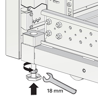

18mmの開いたレンチを使用して、4本の高さ調整脚をロックします。
注意:
ラックを再設置などの別のロケーションに移動する必要がある場合、ラックを移動する前に、高さ調整脚が再設置されていることを確認してください。 そうしないと、高さ調整脚が曲がるか、ラックがひっくり返る可能性があります。
