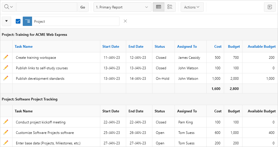

4.6.5 コントロール・ブレークの作成
「アクション」、「書式」および「コントロール・ブレーク」を選択して、1つ以上の列のブレーク・グループを作成できます。
ブレーク・グループを作成すると、対話モード・レポートから列を抽出し、それをマスター・レコードとして表示できます。
ブレーク・グループを作成するには:
  1. 「アクション」メニューをクリックし、「書式」、「コントロール・ブレーク」の順に選択します。
    「コントロール・ブレーク」ダイアログが表示されます。
  2. 列を選択してから、ステータス(「有効化」または「無効化」)を選択します。
  3. 「適用」をクリックします。
    変更後のレポートが表示されます。
    定義したフィルタがレポート上部の「レポート設定」エリアに表示されることに注意してください。
  4. フィルタの表示を最小化するには、左矢印をクリックします。
  5. 「コントロール・ブレーク」フィルタを無効にするには、フィルタの有効化/無効化チェック・ボックスを選択解除します。無効化されたフィルタを有効にするには、「有効/無効フィルタ」チェック・ボックスを再度選択します。
  6. フィルタを削除するには、「コントロール・ブレークの削除」をクリックします。
