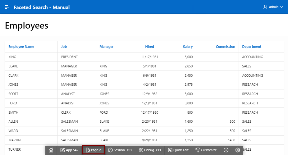

- 新しいページを表示します。
- アプリケーションのホームページで、新しいページ「2 - Employees」を選択します。ページ・デザイナでページが表示されます。
- ページ・デザイナ・ツールバーの右側にある「ページの保存と実行」をクリックします。
- プロンプトが表示されたら、ワークスペースのユーザー名とパスワードを入力し、「サインイン」をクリックします。
「Employees」レポートが表示されます。
- ページ・デザイナに戻ります。実行時開発者ツールバーの「ページX」をクリックします。Xはページ番号です。

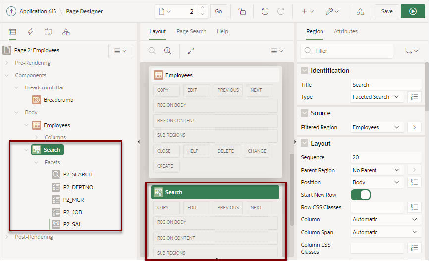

- 検索リージョンを追加します。
- 「レンダリング」タブ(左ペイン)で、「コンポーネント」を右クリックして「リージョンの作成」を選択します。
- 新しいリージョンを選択します。プロパティ・エディタ(右ペイン)で次のリージョン属性を編集します。
- 識別、タイトル -
Searchと入力します - 識別、タイプ - 「ファセット検索」を選択します。
- ソース、フィルタ済リージョン - 「Employees」を選択します。
- 識別、タイトル -

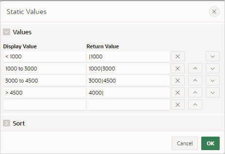

- ファセットを静的値リストとして定義します。
LOV、タイプ - 「静的値」を選択します。
LOV、静的値 - 表示1、表示2をクリックします。
「静的値」ダイアログで、次の項目を定義します。
行1:
表示値 -
< 1000と入力します戻り値 -
|1000と入力します -
行2:
表示値 -
1000 to 3000と入力します戻り値 -
1000|3000と入力します -
行3:
表示値 -
3000 to 4500と入力します戻り値 -
3000|4500と入力します -
行4:
表示値 -
> 4500と入力します戻り値 -
4000|と入力します
図static_list_of_values.pngの説明 -
「OK」をクリックして変更を保存します。
- 変更を保存します。「保存」をクリックします。
「検索」リージョンが「従業員」リージョンの下に表示されます。
図region_position.pngの説明次に、「Search」リージョンの横に表示されるように「Employees」レポートを移動します。

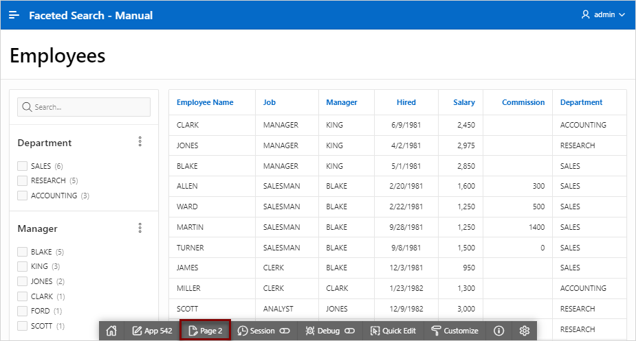

- ページを表示します。
- 右上隅の「ページの保存と実行」をクリックします。
更新されたページが表示されます。「Search」リージョンに「Search」、「Department」、「Manager」および「Salary」ファセットが含まれていることを確認します。
図faceted_search_manual_1.pngの説明 - ページ・デザイナに戻ります。実行時開発者ツールバーの「ページX」をクリックします。

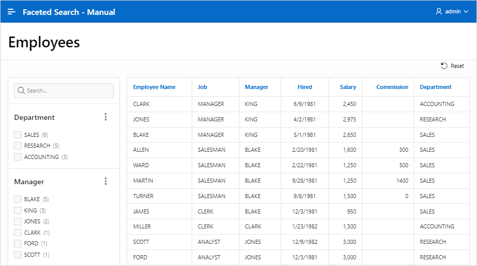

- 更新されたページを表示します。
- 「ページの保存と実行」をクリックします。
ファセット検索ページが表示されます。新しい「リセット」ボタンがレポートの右上に表示されていることを確認します。
- ページをテストします。ファセットを選択し、「リセット」をクリックします。
