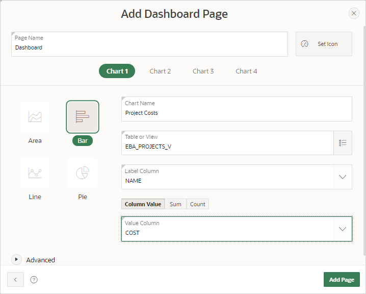

  7. 「ページの追加」をクリックし、「ダッシュボード」を選択します。
  8. ダッシュボード・ページを追加します。
    1. ページ名 - このページの名前を入力します。
    2. アイコンの設定 - このページのナビゲーション・メニューに表示するアイコンを選択します。
  9. チャート1を作成します。
    1. チャート・タイプ - 「面」、「棒」、「折れ線」または「円」を選択します。
    2. グラフ名 - チャートの名前を入力します。
    3. 表またはビュー - 「LOV」アイコン(箇条書きの点と線)をクリックして、チャートを作成する表またはビューを選択します。
    4. ラベル列 - チャートのラベルとして使用する表またはビューの列を選択します。
    5. 値集計 - チャート値列を集計する方法(「列値」、「合計」または「件数」)を選択します。
      たとえば、「件数」を選択すると、集計は選択した「ラベル列」に基づいたものになります。その他すべての集計タイプでは、「値列」が選択されていない場合に、集計は選択した「ラベル列」に基づいたものになります。
    6. 値列 - このチャートの値を定義するために使用する列名を選択します。
  10. チャート2を作成します。
  11. チャート3とチャート4も、前のステップを繰り返します。チャートの作成が終了したら、「ページの追加」をクリックします。
