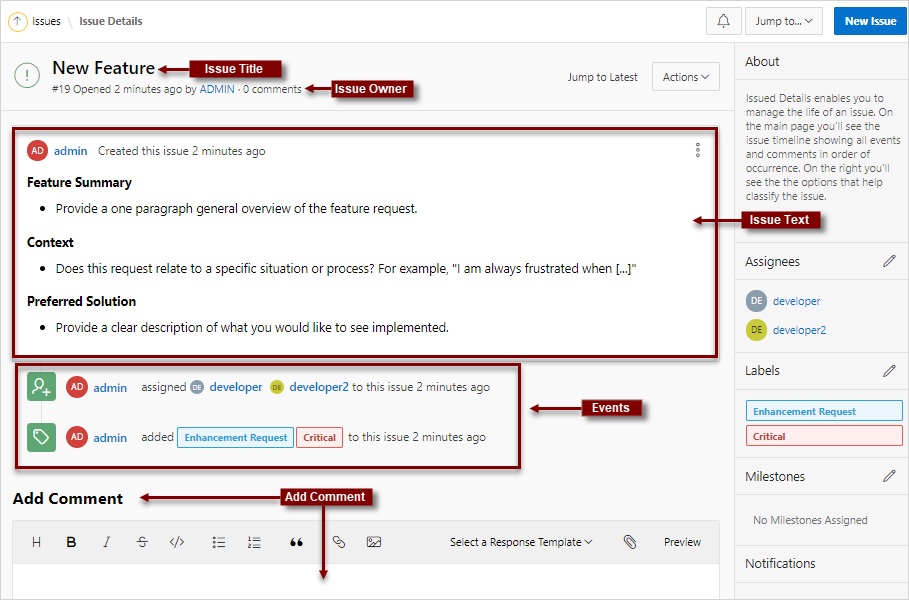

問題タイムライン
図issue_details1.pngの説明
「問題の詳細」ページには、「問題タイムライン」が含まれています。「問題タイムライン」に対する更新は、イベントと呼ばれます。より新しいイベントがタイムラインの上部に表示されます。「問題タイムライン」は、次のセクションに分かれています。:
- 問題タイトル - ページの上部に表示されます。
- 「問題テキスト」フィールド - 問題を説明するテキスト。
- イベント - 「問題タイムライン」に対する各更新は、イベントとしてログに記録されます。イベントは、「問題テキスト」の後に表示されます。
- コメントの追加 - 「問題タイムライン」の下部に表示されます。このフィールドを使用して、問題に関するコメントを記録します。コメントの追加リージョンには書式設定ツールが含まれており、「レスポンス・テンプレート」を選択してテキストを「プレビュー」できます。

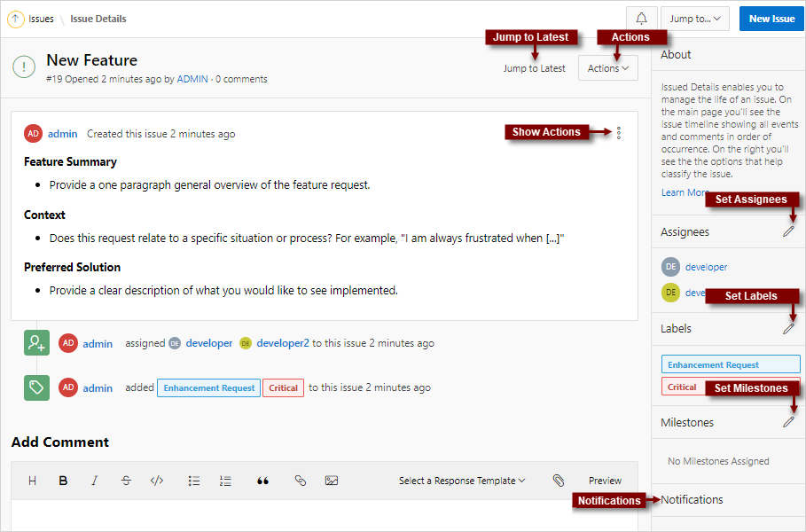

「問題の詳細」のコントロール
図issue_details2.pngの説明
「問題の詳細」ページの一般的なコントロールは、次のとおりです。
- 最新に移動 - ページの下部にあるコメントの追加セクションにリンクします。
- アクション - 問題を更新するには、「アクション」メニューのオプションを使用します。「アクション」メニューには次のオプションがあります。
- タイトルの編集
- 問題テキストの編集
- 割当て先の設定
- ラベルの設定
- マイルストンの設定
- アプリケーション/ページの関連付け
- 重複としてマーク
- 問題の削除
- 問題を閉じる
ノート:
問題のタイトルや説明の更新、または問題の削除ができるのは、問題の所有者または管理者のみです。
- アクションの表示: 「編集」および「問題の削除」の2つのオプションを含むショートカット・メニュー。「編集」は、「アクション」メニューの「問題テキストの編集」と同様に機能します。
- 割当て先の設定 - 「アクション」メニューの「割当て先の設定」と同様に機能する、右側のリージョンにあるショートカット・メニュー。
- ラベルの設定 - 「アクション」メニューの「ラベルの設定」と同様に機能する、右側のリージョンにあるショートカット・メニュー。
- マイルストンの設定 - 「アクション」メニューの「マイルストンの設定」と同様に機能する、右側のリージョンにあるショートカット・メニュー。
- 通知 - 「サブスクライブ」を有効にして、現在の問題の更新に関する通知を受け取ります。
- 添付 - 「添付」をクリックすると、この問題に関連付けられている添付が表示されます。
