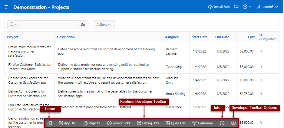

実行時開発者ツールバーは、アプリケーション定義ページの「可用性」、「ステータス」属性が「開発者ツールバーで使用可能」に設定されている場合にのみ表示されます「アプリケーション定義の編集」を参照してください。実行時開発者ツールバーには、次のコントロールが含まれています。
Oracle APEXホーム(
) - ワークスペースのホームページにリンクします。「ワークスペースのホームページの理解」を参照してください。
アプリケーションXX (XXはアプリケーションID) - アプリケーションのホームページにリンクします。「アプリケーションのホームページの理解」を参照してください。
ページXX (XXはページ番号) - 現在実行中のページIDが表示されます。ページIDをクリックして、ページ・デザイナでページを表示し、ページを編集します。
セッション: 次の2つのメニューが表示されます。
セッション・ステートの表示- 現在のページのセッション・ステート情報が表示されます。「セッション・ステートの表示」を参照してください。
セッション・オーバーライド - 「セッション・オーバーライド」ダイアログが表示され、現在のアプリケーションでオーバーライドできるセッション値が示されます。「セッション・ステート・オーバーライドの管理」を参照してください。
デバッグ - デバッグ情報の表示を制御します。使用可能なオプションは次のとおりです。
デバッグの有効化 - 「デバッグの表示」をクリックしたときに含まれる詳細のレベルを指定します。
デバッグなし - デバッグ・モードを有効または無効にします
情報(デフォルト) - デバッグ・ログに、デフォルトまたは通常の情報量を含めます。これは、ログ・レベル4およびデバッグURL引数の
YESに対応しています。 -
アプリケーション・トレース - デバッグ・ログに、レベル6までのメッセージを含めます。これは、デバッグURL引数の
LEVEL6に対応しています。 -
完全トレース - ログに最大量の情報を含めます。これは、デバッグURL引数の
LEVEL9に対応しています。「完全トレース」では、リクエスト処理に時間がかかる場合がありますが、最大量の詳細が提供されます。
「デバッグ・モードの使用」を参照してください。
デバッグの表示 - 現在のページのデバッグ情報が表示されます。
クイック編集 - 開発者が、「クイック編集」モードで入力したり、「ライブ・テンプレート・オプション」にアクセスできるようになります。
クイック編集モード - 「クイック編集」をクリックして目的のコンポーネントを選択し、ページ・デザイナでそのコンポーネントに即時にアクセスします。クイック編集モードを終了するには、
[Esc]を押すかコンポーネントの外側をクリックします。 -
ライブ・テンプレート・オプションの編集 - 「クイック編集」をクリックしてテンプレート・オプションを変更するコンポーネントの上にマウスを移動し、右上隅の「レンチ」アイコンをクリックします。「ライブ・テンプレート・オプションを変更するためのクイック編集の使用」を参照してください。
カスタマイズ - 「カスタマイズ」メニューには次のオプションがあります。
テーマ・ローラー - ライブCSSエディタにアクセスします。ここでは、テーマ・スタイル、色、丸い角などのアプリケーション属性をすばやく変更できます。このオプションは、「テーマ・ローラー」をサポートしているテーマにのみ表示されます。「テーマ・ローラーの使用」を参照してください。
ロゴの編集 - 実行時にユーザーに表示されるロゴを変更します。「アプリケーション・ロゴの管理」を参照してください。
アプリケーション・アイコンの編集 - 新しいアプリケーション・アイコンを更新またはアップロードします。「アプリケーション・アイコンの管理」を参照してください。
「情報」 (
)には、次の2つのメニューが表示されます。
レイアウト列の表示 - 「レイアウト列の表示」と「レイアウト列の非表示」との間で切り替えます。このオプションは、レイアウトが使用され、そのレイアウトでレイアウト列の表示がサポートされ、ページに複数の列がある場合にのみ適用されます。
ページ・タイミングを表示 - 「ページ・パフォーマンス・タイミング」ダイアログが表示されます。「コピー」をクリックして、表形式のデータをコピーし、別のアプリケーションに貼り付けます。「クリア」をクリックすると、現在のタイミング・イベントが削除されます。
ランドマークの表示 - ランドマークは、APEXアプリケーションの構造を識別する強力な方法を提供し、見出し構造を補完するために使用する必要がありますが、この構造を置き換えることはありません。『Oracle APEXアクセシビリティ・ガイド』のランドマークに関する項を参照してください。
見出しの表示 - カレント・ページで見出しを表示します。『Oracle APEXアクセシビリティ・ガイド』の見出しに関する項を参照してください。

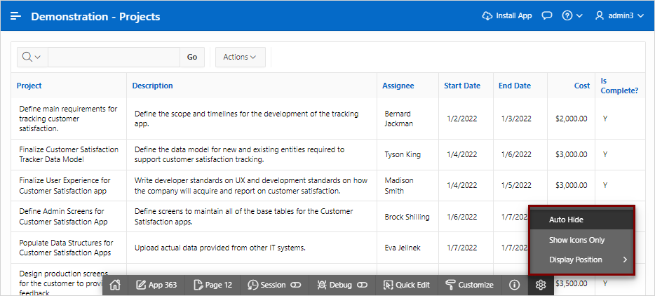

開発者ツールバー・オプション(
) - 右端に表示され、機械の歯車のような形をしています。「開発者ツールバー・オプション」をクリックすると、実行時開発者ツールバーの表示方法を制御できます。
開発者ツールバー・オプションについて
「開発者ツールバー・オプション」(
)をクリックすると、次のコントロールが含まれるサブメニューが表示されます。
- 自動非表示 - ツールバーを非表示にして、ページの表示領域を広げます。
- アイコンのみの表示 - ボタンからラベルを削除して、ツールバーを小さくします。
- 表示位置 - 開発者ツールバーの配置を制御します。オプションは、「トップ」、「左」、「下」または「右」です。
