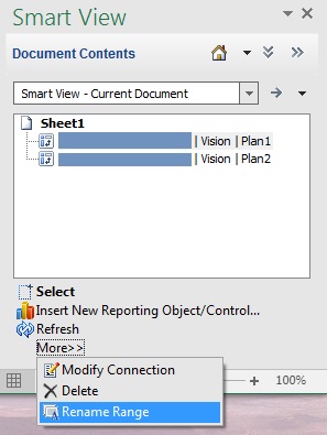

  3. アクション・パネルで「詳細」をクリックし、「名前変更の範囲」を選択します。
    Vision Plan1グリッドが選択され、メニューが展開されて「名前変更の範囲」コマンドが選択されていることを示す「ドキュメント・コンテンツ」ペイン。

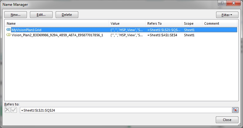

  5. Excelの「名前の管理」で範囲名が変更されていることを確認します。
    Excelの「数式」リボンからアクセスする「名前の管理」の例を次に示します。
    新たに名前を変更したMyVisionPlanGridという範囲が表示されているExcelの「名前の管理」。
