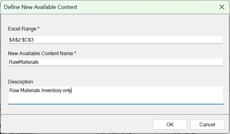

    これにより、「新規の使用可能なコンテンツの定義」ダイアログが開かれます。
    「新規の使用可能なコンテンツの定義」ダイアログ・ボックス
  8. 「新規の使用可能なコンテンツの定義」ダイアログで、新しい使用可能なコンテンツの名前と説明(オプション)を入力します。
    選択した範囲は、デフォルトでExcel範囲テキスト・ボックスに入力されます。または、有効な範囲を入力できます。
  9. 「OK」をクリックします。
