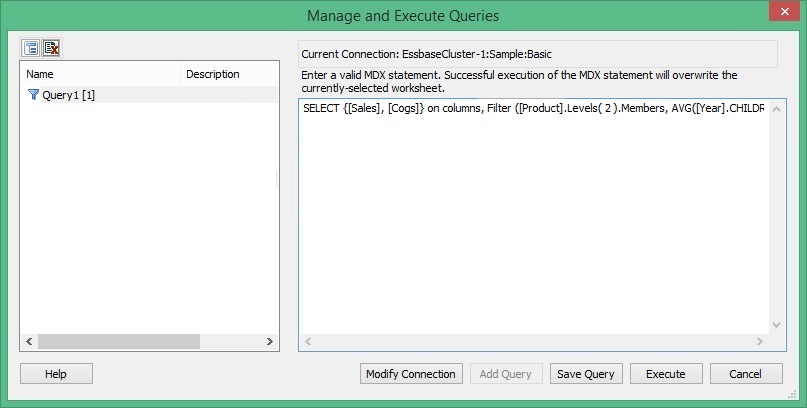

  2. Essbaseリボンから、「問合せの管理と実行」を選択して、「問合せの管理と実行」ダイアログ・ボックスを表示します
    図20-4 「問合せの管理と実行」ダイアログ・ボックス
    「問合せの管理と実行」ダイアログ・ボックス。左側のテキスト・ボックスで、リスト内の最初の問合せがデフォルトで選択されています。右側のテキスト・ボックスに、選択した問合せに関連付けられた問合せ構文が表示されています。
