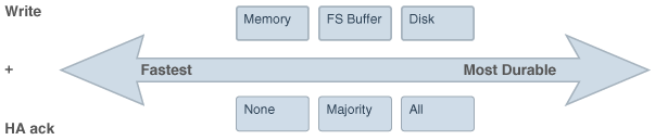

Oracle NoSQL Databaseでは幅広い永続性ポリシーが提供されますが、これによりクラッシュの後にシステムで何が保証されるかが指定されます。広範なポリシーの一端では、アプリケーションは、すべてのコピーにおいてレコードが永続的なストレージに書き込まれるまで書込み要求をブロックするように、要求することができます。これによってパフォーマンスや可用性が影響を受けるのは明らかですが、アプリケーションがデータを正常に書き込むと、データが永続化され、複数の障害が同時に発生したためにすべてのコピーが一時的に使用不可能になった場合でも、リカバリできることが保証されます。もう一方では、書込み操作はシステムが書込みの存在を記録した時点で(データがまったく永続化されていなくても)すぐに戻るようにアプリケーションが要求できます。このようなポリシーでは書込みのパフォーマンスは最高ですが、永続性は保証されません。
次の図に、Oracle NoSQL Databaseを利用するアプリケーションで使用される永続性ポリシーの範囲を示します。
永続性ポリシー
データベースがレコードをディスクにいつ書き込むかや、レコードのコピーのどの部分を永続化する必要があるか(なし、すべて、単純多数)を指定することで、アプリケーションは広範な永続性ポリシーを適用できます。
