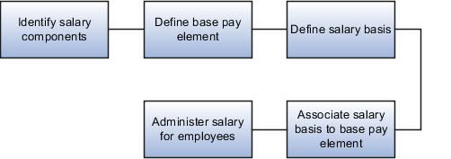

給与の管理には次のステップが含まれます
給与の管理には、給与コンポーネントの識別、
基本給エレメントの定義、給与ベースの定義、基本給エレメントへの
給与ベースの関連付け、および従業員の給与の管理が関係します。
