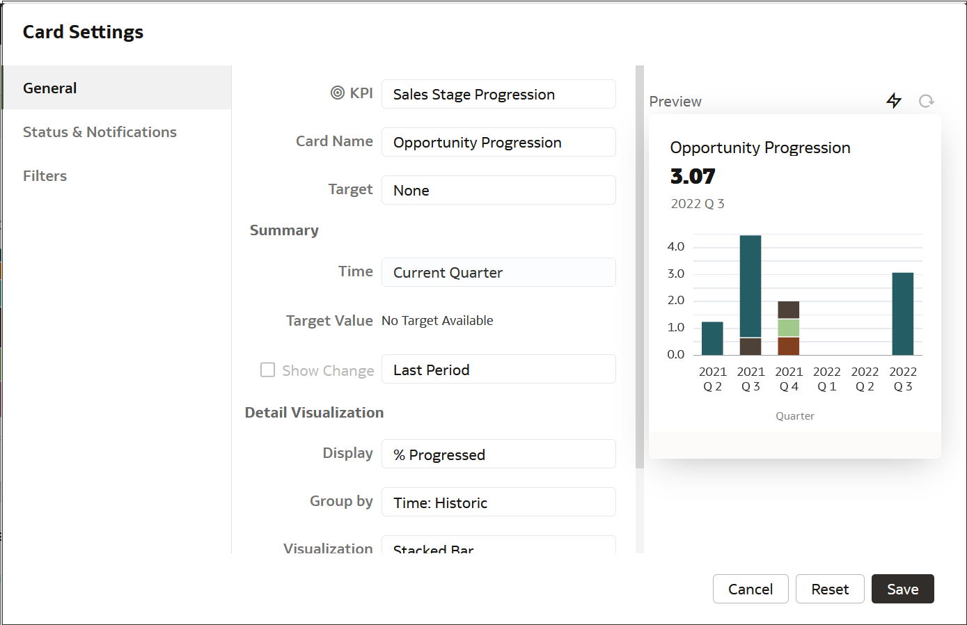

カードのカスタマイズ
特定の詳細情報を提供するようにカードをカスタマイズできます。
個々のカードを変更して、ターゲット値、期間、カードに表示するメジャーなど、KPI定義に関する特定のデータを表示できます。
  1. 「デッキ」ビューで、カスタマイズするカードの「処理」メニューをクリックし、「カスタマイズ」を選択します。
  2. 「一般」を選択します。
  3. KPIの名前に基づいた「カード名」を編集します。
  4. 「ターゲット」を更新します。これにより、KPIに定義されているすべてのメジャーがリストされ、カード・ステータスが計算されます。ターゲットは、KPIでターゲットがどのように定義されているかに応じて、ディメンション分類に基づくか、分類全体にわたります。
  5. 「時間」フィールドで、データを表示する期間を指定します。
  6. 実際のターゲットのを表示するか、ターゲットの値と比較した差異を選択します。
  7. 前期間、前年同期間または年間の変更を表示します。
  8. カードに表示するメジャーを選択します。
  9. ディメンションでグループ化できます。
  10. 表示するビジュアライゼーションのタイプを選択します。
  11. KPIに関連するを選択します。
  12. KPIに関連するを表示するためのグループを選択します。
  13. 凡例をビジュアライゼーションのどこに表示するかを指定します。
  14. 「描画領域の値」および「軸ラベル」を表示して、プレビューに表示される数値およびスケールを示します。
  15. 任意の基準でデータをフィルタできます(「一般」タブの「時間」フィールドで設定されている時間データを除く)。
