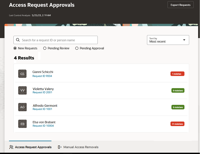

  • 「アクセス要求承認」ダッシュボード(例としてここに表示)には、自分が適格な要求承認者である要求のレコードが含まれます。
「アクセス要求承認」ダッシュボードには、4つのロール要求のレコードが表示されます。
各レコードには、要求が行われた対象ユーザーの名前、要求のID番号、および違反したコントロールの数を表示するバッジが表示されます。(要求が非常に新しいため拡張アクセス要求分析ジョブがまだ実行されていない場合はバッジに「キュー済」と表示され、分析が行われている場合は「分析中」と表示される場合があります。)
レコードはステータス別に分類されます。フィルタ・オプションをクリックすると、選択したステータスに承認が達したロールを含む要求レコードが表示されます。この例では、「新規要求」オプションが選択されているため、まだアクションが実行されていないロールを含む要求が表示されます。(下の「フィルタ」を参照してください。)

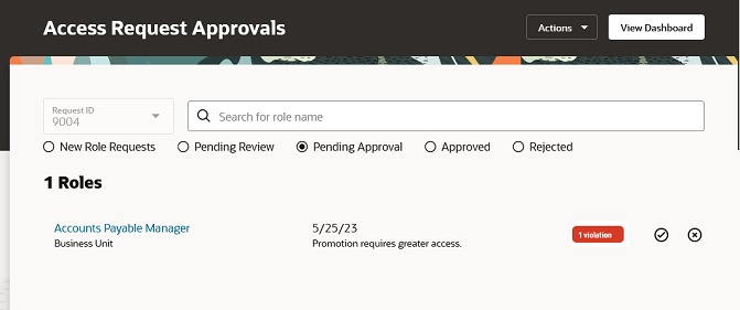

要求の要約情報を表示するには、ダッシュボードで要求IDをクリックします。次に、「アクセス要求承認」ダッシュボードからオープンされた要約レコードの例を示します。買掛/未払金マネージャという単一のロールが、ビジネス・ユニット・セキュリティ・コンテキストとともに要求されました。(セキュリティ・コンテキストの詳細は後ほど説明します。)そのバッジ(「1個の違反」)は、ロールが付与されると、その割当てが1つのコントロールに違反することを示します。
ロール要求のレコードが「アクセス要求承認」ダッシュボードで選択されました。これにより、要求の要約が生成されます。
要約レコードは単一の要求に適用されますが、ステータスベースのフィルタリング・オプションも提供されます。これは複数ロール要求に対応するためです。

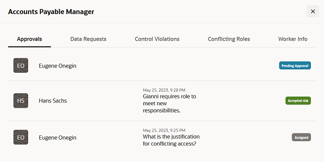

  • ドロワーを開くときのデフォルトのタブは、「承認」です。このビューには、最初に要求承認者のリスト(アクセス要求セキュリティ管理者ロールが割り当てられているすべてのユーザー)が表示されます。そのうちの1人がその要求に従って行動する可能性があります。その場合、その承認者は要求を担当し、他の承認者は削除されます。
    その後、「承認」ビューに、要求に対する作業の履歴が表示されます。前の図では、たとえば、下部の行に要求承認者Eugene Oneginがレビュー担当者を割り当てたことが示されています。(この行のバッジには「割当済」と表示されます。)中央の行は、レビュー担当者Hans Sachsが承認を推奨していることを示しています。(そのバッジには「承諾されたリスク」と表示されています。)上部の行には、要求が要求承認者による最終アクションを待機していることが示されています。(そのバッジには「承認待ち」と表示されています。)各行の中央の列には、アクションが発生した日時と、アクションの実行者によって書き込まれたコメントが表示されます。

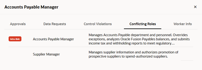

  • 要求が承認された場合に要求されたロールとコンフリクト・ロールのリストを表示するには、「コンフリクト・ロール」を選択します。ロールごとに説明を読むこともできます。長い説明は切り捨てられる場合がありますが、その上にカーソルを置くと全体を表示できます。
    次の図では、「コンフリクト・ロール」タブが選択されています。要求されたロールは見出しとして表示され、「コンフリクト・ロール」リストの各ロールがそのロールと競合しています。そのため、この要求のステータス・バッジには1つのコントロールに違反していることが示されていますが(「コントロール違反」タブをクリックして確認できます)、この要求には2つのコンフリクトが含まれます。
    ロール要求の詳細ドロワーで、「コンフリクト・ロール」タブが選択され、コンフリクト・ロールのリストが表示されます。
    要求されたロールがそれ自体と競合する可能性があります。たとえば、買掛/未払金マネージャは、要求されたロールとコンフリクト・ロールの1つの両方として表示されます。これは、「ロール内」コンフリクトと呼ばれるものの例です。1つのロールに、アクセス・コントロールでコンフリクトとして定義されるアクセス・ポイント(この場合の権限)が含まれます。
