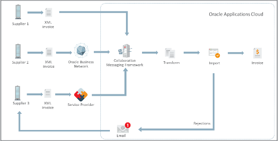

Oracle Payablesでは、サプライヤから電子請求書を受信できます。Oracle Fusion Collaboration Messaging Framework (CMK)は、取引先との企業間(B2B)通信を設定するための最も簡単な方法を提供します。
CMKは、取引先とのB2Bメッセージングを設定するために2つのモデルをサポートしています。
  • サービス・プロバイダの使用: このモデルでは、サービス・プロバイダは取引先とOracle Fusion Applicationsのお客様の間の仲介として機能します。Oracle Business Network (OBN)は、CMKですぐに使用できるサービス・プロバイダです。取引先がOBNに加入すると、どのOracle Fusion Applicationsクライアントともメッセージを交換できるようになります。OBN以外でも、必要に応じて他のサービス・プロバイダも定義できます。
  • CMK Webサービスの使用: CMKには、OBNまたは他のサービス・プロバイダを使用せずにメッセージを交換するためのWebサービスが用意されています。これにより、サプライヤはCMKで直接連絡できます。
この図は、コラボレーション・メッセージング・フレームワークを使用したEメールによる請求書処理を示しています。
