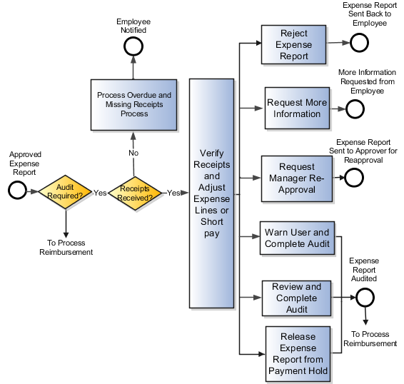

経費精算書を監査するには、「経費」作業領域から「監査」作業領域にナビゲートします(「ナビゲータ」→「経費」→「監査」)。
次の図は、領収書管理コンポーネントと統合された「経費精算書の監査」アクティビティのビジネス・フローを示しています。
領収書管理は、経費精算書監査において重要な要素です。会社は領収書を作成し、どのような場合に個人に通知を送信するか、およびどのような場合に領収書なしまたは期限超過領収書のために経費精算書を支払保留にするかを決定する通知ルールを作成します。
会社は、次のようなプロセスを計画して定期的に実行します。
該当する従業員に送信される領収書なし通知および期限超過領収書通知を生成する。
支払保留ルールが有効になっているかどうかを確認する。
従業員が欠落または期限超過した領収書原本を発行すると、その経費精算書はプロセス内の次の段階に進むことができます。
