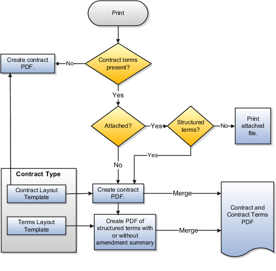

契約タイプの設定中に使用するテンプレートを指定します。 つまり、契約タイプごとに異なるレイアウト・テンプレートを作成できます。 契約タイプを設定するには、「設定および保守」作業領域から「契約タイプの管理」タスクを選択します。これは、「企業契約ベース」機能領域内の企業契約オファリングの一部として、または「契約」作業領域の「設定」タスク見出しの下の「契約タイプ」として選択します。
アプリケーションは、契約タイプの契約レイアウト・フィールドで指定されている契約レイアウト・テンプレートを使用して、契約のPDFを作成します。 契約に契約条件が一切含まれない場合、これは単に使用されたレイアウト・テンプレートです。
契約に構造化条件が含まれている場合、アプリケーションは「条件レイアウト・テンプレート」フィールドで指定されている契約条件レイアウト・テンプレートを使用して、契約条件PDFを作成します。 契約条件PDFを作成するには、契約タイプの条件レイアウト・テンプレートを設定する必要があります。
契約条件に対して修正を行っており、指定された条件レイアウト・テンプレートに修正の要約が含まれている場合、アプリケーションは修正の要約のPDF文書を作成します。 修正を行っており、指定された条件レイアウト・テンプレートに修正の要約と修正した契約条件の両方が含まれている場合、アプリケーションは両方のPDF文書を作成します。
契約条件がファイルとして添付され、ファイルが構造化条件形式を保持する場合、アプリケーションはファイルから契約条件PDFを作成します。 ファイルとして添付されている契約条件が構造化XML形式を保持できるのは、そのファイルが「契約のダウンロード」処理を使用してアプリケーションからダウンロードされた場合です。
アプリケーションは、生成した2つのPDF (基本契約のPDFと契約条件のPDF)を1つのPDFにマージします。
契約条件が構造化されていないファイルに添付された場合、アプリケーションは次にファイルのコンテンツのみを印刷します。 アプリケーションの契約情報は印刷されないか、いずれかのレイアウト・テンプレートが使用されます。 レイアウト・テンプレートの編集についてヘルプが必要な場合は、「企業契約」/「契約印刷」/ContractPrintDmにあるサンプルXMLファイルをダウンロードしてください。
この図は、企業契約を印刷する場合にアプリケーションがレイアウト・テンプレートを使用する方法を概説します。

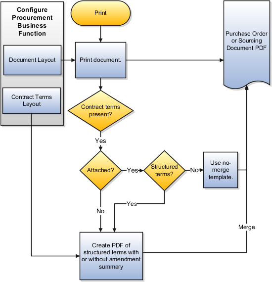

アプリケーションは、購買オーダーまたは購買契約の「文書レイアウト」フィールドで指定された文書レイアウト・テンプレートを使用してPDFを作成します。
契約に構造化条件が含まれている場合、アプリケーションは次に契約条件レイアウト・テンプレートを使用して契約条件PDFを生成します。
契約条件がファイルとして添付され、ファイルが構造化条件形式を保持する場合、アプリケーションは次にファイルから契約条件PDFを作成します。 ファイルとして添付されている契約条件が構造化XML形式を保持できるのは、そのファイルが「契約のダウンロード」処理を使用してアプリケーションからダウンロードされた場合です。
契約条件が構造化されていないファイルに添付された場合、アプリケーションは次にレイアウト・テンプレートの
ContractTermsNoMerge
のメッセージを含む小さなPDFを作成します。 -
アプリケーションは、2ファイルのPDFを1ファイルの文書PDFにマージします。
この図に、印刷時に調達アプリケーションでこれらのレイアウト・テンプレートがどのように使用されるかを示します。
