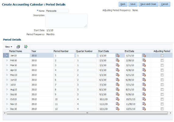

「次」をクリックします。 「会計カレンダの作成: 期間詳細」ページが表示され、生成された期間が示されます。 このイメージは、次を含む複数の列を示しています。
月の名前である期間名(年の月ごとに1つ)
年(2010)
期間番号(月ごとに1つ)
各期間の四半期番号(年の4四半期を想定)
期間の開始日と終了日
期間が調整期間かどうかを示すために使用するチェック・ボックス
「会計カレンダの作成: 期間詳細」ページの例を次に示します。
必要に応じて、各期間の詳細を手動で変更します。
「保存して閉じる」をクリックします。
